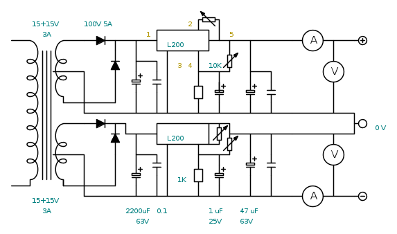

Ho scopiazzato lo schema di
marco438 con l'aggiunta di voltmetri e amperometri e limitatori di corrente, che dite può andare?
Che ne dite di questo trovate abbia una buona qualità prezzo?
ho RIletto l'articolo e RSC regola la corrente massima, non capisco perché non dovrei poterci mettere un potenziometro...
La mia è completa ignoranza, ma ti prego di portare pazienza e spiegarmi il motivo del mio errore
