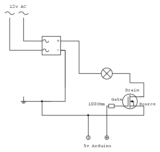

A me non serve la 5v, mi serve una 12v però molto stabile per poter alimentare l'arduino..
comunque, che gran ficata FidoCadJ!! Ecco uno schizzetto fatto in 10 minuti (devo uscire e devo imparare meglio ad usare il programma.. non ho scritto molto)
Dove metto il condensatore da 2200uF? :)

Per usare fidocadj non devi allegare l'immgine, ma il listato dell'immagine.
Quando hai finito il disegno fai CTRL-A selezioni tutto e diventa tutto verde. Poi fai CRTL-C e copi tutto nel buffer di windows.
Vieni nella finestra del messaggio schiacci il bottone fcd e compaiono i due tag di inizio e fine disegno fcd e /fcd. Metti il cursore fra i due tag, fai CTRL-V e il sorgente del disegno compare fra i due tag e sei a posto.
La scheda di Arduino ha sicuramente a bordo un regolatore di tensione, il mico non lavora a 12V. Trova le specifiche di alimentazione della scheda.
no, seriamente, l'arduino vuole più di 5v. Funziona a 5v, ma per alimentarlo vuole o la USB, o un alimentatore esterno a 9v (anche una batteria 9v), oppure una corrente nel pin VIN, da 6 a 20v, raccomandata da 7 a 12. Se gli dai una 5v non funziona!

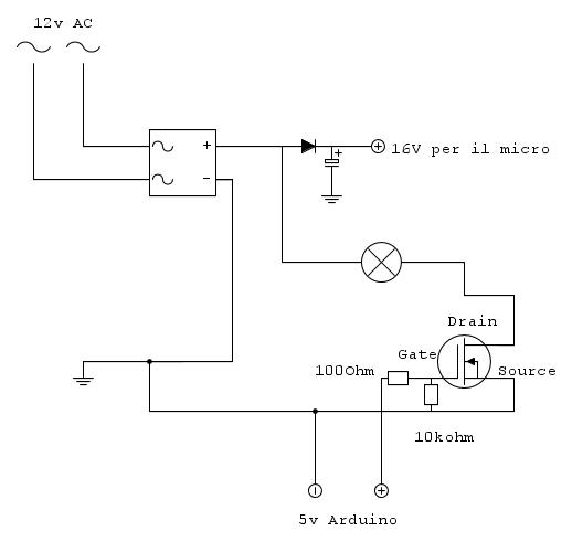

Dai solo questo ultimo aiutino per il condensatore e ho finitoo :)

Questo lo schema con la continua per il micro. Metti una R da 10kohm fra gate e source e usa un MOS logic level (ma mi pare di averlo gia` detto).
Ciao, scusa se non sono venuto molto qui ma ho avuto da fare.. ora funziona tutto :)
Come avevi detto tu, caricando 20A sul mosfet succede che le lampade si accendono pianissimo e il mosfet schizza a una temperatura allucinante (mi sono cotto un dito)
Caricando 10A la temperatura è accettabile (saranno 70-80°C al mio tocco), non dissipato. Uso il MOS non logic.. le lampade si accendono piano e poi raggiungono la luminosità max al 90% circa (sono leggermente meno luminose che alimentate direttamente)
Non ho messo il condensatore perché il micro ho deciso di alimentarlo a parte con un ALIMENTATORE apposito (così non ho problemi di stabilità di corrente) da 500mAh 9v (una 10ina di euro)
Mi conviene mettere il condensatore prima dei mosfet? o lascio la corrente non bilanciata??
ORA COMPRO SU INTERNET I MOS LOGIC LEVEL COSI DOVREI AVERE MENO PROBLEMI :)
Grazie di tutto amico :)
