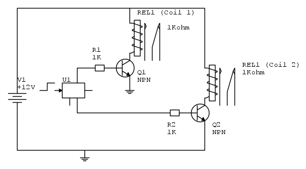

Ok, credo di non essere riuscito a spiegare bene a cosa mi riferivo.
Ho fatto un giro per riuscire ad usare i termini esatti.
Obiettivo.
Devo utilizzare un relé bistabile a singola bobina, esattamente quello che c'è nel datasheet. E devo comandare il set (+12V) e il reset (-12V) impulsivi, avendo a disposizione solo i +12V. Da cui la soluzione che avevo pensato.
Tale soluzione presenta però 2 problemi:
In fase di scarica di C1 (fase in cui riesco a dare i -12V impulsivi alla bobina) la caduta di potenziale mi si ripartisce tra la resistenza di bobina e R2.
In secondo luogo, con Q2 in conduzione ho una corrente continua che scorre attraverso R1 di 60mA, sono troppi non mi piacciono.
C'è un modo per ottimizzare questa soluzione?
O magari utilizzarne una completamente differente per raggiungere l'obiettivo?
Obiettivo.

Finalmente mi hai chiarito il problema.
Escludevo che potessi usare la scarica del condensatore
come reset (1/4 della tensione di carica è sufficiente
per far questo?)
per far questo?)
Sì, uso la tensione di scarica del condensatore per dare l'impulso -12V ai capi della bobina. Dal DS vedo che servono almeno -9V quindi 3/4 della carica del condensatore. Il problema è che questi relé hanno una bobina da circa 700ohm e già con una R1 bassa come 200ohm sono assolutamente al limite.
Inoltre con 200ohm ho il problema dei 60mA che ci passano attraverso ininterrottamente quando Q2 è in conduzione...

Va bene, grazie.
Vista comunque la soluzione penso che ripiegherò su un'altra. Spendo qualche decina di centesimi di più a relé e opto per i bistabili double-coiled. Le bobine le eccito tramite degli NPN le cui basi sono legate alle uscite di un contatore decimale (visto che ho comunque una sola uscita di microcontrollore per relé), così:
Grazie ancora.
Grazie ancora.

Certo! Per le correnti impulsive...
Grazie ancora
