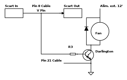

Avresti il problema descritto al messaggio [16] e non avresti la soglia per il valore di tensione.
Ti ringrazio per avermi fatto ricordare il diodo in antiparallelo sulla ventola. Non lo avevo tenuto in conto :ok:

Se il problema è la variabilità dela tensione sul pin 8, non si potrebbe fare cosi?
La presenza del darlington mi dà più corrente sul collettore; inoltre la tensione sul pin 8 (variabile tra 5 e 12, oltre allo 0 per lo stato "spento"), dovrebbe essere sufficiente per tenere il darlington in saturazione, mi risulta bastino meno di 3 V in base.
Scusa se ho detto stupidaggini.
EDIT: probabilmente, il darlington deve essere dotato di dissipatore.

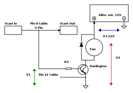

Per il consumo di quella ventola non servirebbe il Darlington. Provocherebbe solo un V_{CE} di saturazione più elevata.
Di nuovo, non avresti il controllo della tensione di soglia, in più non avresti una polarizzazione fissa del transistore in quanto il pin 8 ha una tensione di uscita variabile.
Ora, facendo un esempio
I 12V sicuri per la ventola li si possono ottenere solo dai terminali dell'alimentazione esterna, ossia V3.
Ipotizzando che V1 \approx 12V, questo valore è solo la differenza di potenziale tra il pin 8 ed il pin 21
Visto che quel riferimento non è lo stesso dell'alimentazione esterna, la differenza di potenziale vista sul terminale positivo di quest'ultima ed il pin 21 potrebbe non essere di 12V, ma bensì differente, quindi di conseguenza la ventola non sarebbe alimentata a 12V ed il valore esatto lo si potrebbe solo misurare con il tester.

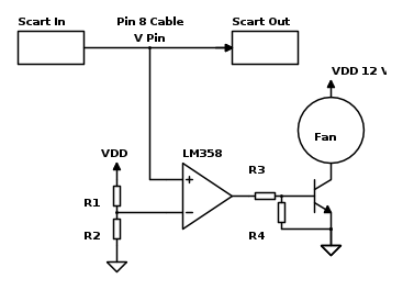

Salve a tutti,
riapro questa discussione perche' anche io ho un problema similare: ho un vecchio decoder DTT che si riscalda come un fornellino e vorrei provare a raffreddarlo con una ventola di recupero di un PC. Non ho problemi ad aprire il case del decoder, al contrario dell'autore dell'argomento ma mi piace tantissimo cimentarmi a costruire lo schemino postato da Foto Utentesimo85 che incollo qui di seguito
ho alcune domande:
1) dato che devo usare un operazionale come comparatore di tensione posso usare come tensione di riferimento (pin -) una qualunque tensione, aggiustando opportunamento il partitore formato dalle resistenze R1-R2?
2) non so nulla sui transistor, la tensione di polarizzazione e' indicata dal costruttore nel datasheet?
3)perche' serve un diodo?
Grazie mille delle risposte!
Foto Utentecaesar753
809 2 6 7
Messaggi: 577
Iscritto il: 4 giu 2011, 12:53
Località: Pisa
[26] Re: Circuito per sistema di raffreddamento
Messaggioda Foto Utentesimo85 » 18 set 2014, 10:07
1) Si.
2) Si. Per i bipolari come nello schema è la VBE.
3) Per proteggere il transistore dalla sovratensione che si genera mentre si scollega la bobina del relé dall' alimentazione.
