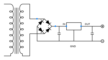

Non riesco a capire proprio cosa tu possa aver combinato; comunque, prendendo a riferimento questo schema:
voglio che mi misuri le tensioni che rilevi sui punti in azzurro.
Ci risentiamo domani per i risultati.

ci sono ora ho messo 2 condensatori plastici e un elettrolitico e all'uscita si trova 4,99v ora devo mettere anche l'altro condensatore elettrolitico?

@marco438 sei un genio ora si trova tutto sicuramente avevo sbagliato qualche collegamento grazie
