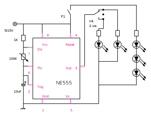

Questo lo avevo visto anch'io ma al monento, per mantenere le cose facili, non mi viene in mente nessun'altra soluzione.
Altre idee sono ben accette.

Se l'accensione fissa dei led è per la segnalazione di stop, sono dell'idea di togliere P1 ossia i led possono solamente lampeggiare ed essere di colore arancione; i led da accendere fissi, di colore rosso, andrebbero messi su un circuito indipendente seppure con l'alimentazione in comune con quello delle frecce.

alev@...Le luci saranno rosse non arancioni.
Mi sta bene avere un altro circuito per lo stop.

gabnik ha scritto:alev@...Le luci saranno rosse non arancioni.
In questo caso possiamo modificare lo schema cosi':
Avresti due led per le freccie e tre per lo stop.

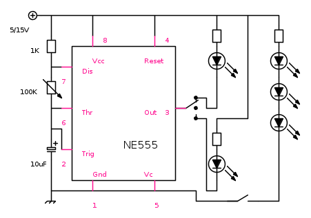

Messaggioda Foto Utentemarco438 » 13 nov 2011, 19:15
Un altro schema da adottare potrebbe essere questo:

Il deviatore sul pin 3 dell'NE555 ha perso il polo centrale; è un errore, oppure mi sono perso una modifica della logica di funzionamento?
