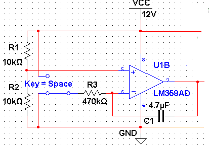

Ho pensato che si può semplificare il circuito,
eliminando la necessità di alimentazione duale,
Ecco come modificare la prima parte (integratore):

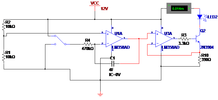

ho provato il circuito su multisim....
direi che mi ha risolto quasi tutto... :ok:
da quanto ho appreso il deviatore con una commutazione mi fa diminuire d' intensità il led e con l' altra me la fa aumentare giusto...? :-)
ora non resta che renderlo automatico quello switch... ;-) anche perché io devo solo andare ad agire sull interruttore di on e off... e poi il resto deve essere automatico... :-)

[23] Re: variazione automatica luminosità led
Messaggioda Foto Utenteg.schgor » 12 mar 2012, 15:19
dimitri94 ha scritto: non resta che renderlo automatico quello switch...
Un contatto di scambio dell'interruttore (al massimo un relè ripetitore...)

[24] Re: variazione automatica luminosità led
Messaggioda Foto Utentedimitri94 » 12 mar 2012, 15:52
perfetto grazie mille... :ok:
solo un paio di domande... se io voglio cambiare la velocità di accensione e spegnimento devo andare ad agire su quale resistenza e/o condensatore del circuito...?

[25] Re: variazione automatica luminosità led
Messaggioda Foto Utentedimitri94 » 12 mar 2012, 15:57
ah mi sono dimenticato una cosa... :mrgreen:
se al posto dell' LM358AD uso un LM358N mi cambia qualcosa o no..?

[26] Re: variazione automatica luminosità led
Messaggioda Foto Utenteg.schgor » 12 mar 2012, 16:08
dimitri94 ha scritto: devo andare ad agire...
Sull' RC dell' opamp integratore (1B)
dimitri94 ha scritto:LM358N mi cambia qualcosa o no..?
No (cambia solo il contenitore)

[27] Re: variazione automatica luminosità led
Messaggioda Foto Utentedimitri94 » 12 mar 2012, 16:13
il condensatore ceramico..? :-)

[28] Re: variazione automatica luminosità led
Messaggioda Foto Utentedimitri94 » 12 mar 2012, 16:48
ho apportato la modifica dell' alimentazione singola...
potresti dirmi solo se ho fatto giusto...? :-)

[29] Re: variazione automatica luminosità led
Messaggioda Foto Utenteg.schgor » 12 mar 2012, 17:00
Sì, C1 è da 4.7uF (possibilmente non polarizzato)
Questa versione rende un po' più difficile l'aumento dei tempi.

[30] Re: variazione automatica luminosità led
Messaggioda Foto Utentedimitri94 » 12 mar 2012, 17:14
prefetto grazie mille... appena posso faccio lo schema in fidocad... ;-)
come mai rende piu difficile la questione...? :-o
si deve sempre andare ad agire sul gruppo RC no..? :-)
credo che metterò un potenziometro al posto di R4... :ok:
