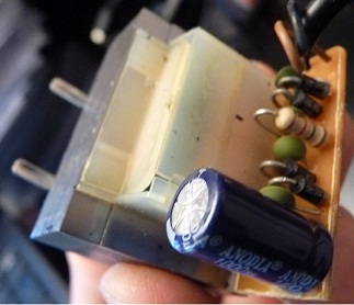

Messaggioda Foto Utentedimitri94 » 22 mag 2012, 20:25
solo per informazione.... ho aperto i trasformatori e ho notato che il primo ha solo il ponte raddrizzatore ed una resistenza che non so a cosa serva...
e il secondo invece non è stabilizzato...? (o manca l' LM)?

Messaggioda Foto Utentemarco438 » 22 mag 2012, 20:29
Come ti avevo detto in precedenza, uno e' soltanto raddrizzato e quindi fornisce una tensione pulsante; l'altro ha anche dei condensatori di livellamento ma nessuno dei due e' stablizzato.
