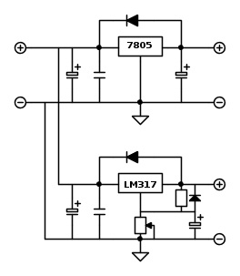

[22] Re: Raddrizzatore
Messaggioda Foto Utentesimo85 » 2 giu 2012, 21:09
Questo dovrebbe essere lo schema corretto.
Avevo voglia di usare fidocad..

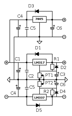

[23] Re: Raddrizzatore
Messaggioda Foto Utentemarco438 » 2 giu 2012, 21:11
E il ramo negativo?
[24] Re: Raddrizzatore
Messaggioda Foto Utentesimo85 » 2 giu 2012, 21:15
Dammi il tempo di premere qualche volta R e S. :mrgreen:

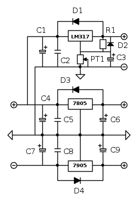

[25] Re: Raddrizzatore
Messaggioda Foto Utentesimo85 » 2 giu 2012, 21:24

[26] Re: Raddrizzatore
Messaggioda Foto Utentemarco438 » 2 giu 2012, 21:29
E no [user]gohan[/user] ; a parte il fatto che manca qualche punto di connessione l'OP mi pare abbia chiesto i 5V fissi positivi ed il resto duale e variabile.
Non ci siamo proprio :mrgreen:
Rettifico: i punti di connessione sono apparsi improvvisamente; che sia magia?
[27] Re: Raddrizzatore
Messaggioda Foto Utentesimo85 » 2 giu 2012, 21:39
marco438 ha scritto:a parte il fatto che manca qualche punto di connessione
Quelli li avevo corretti in silenzio. :mrgreen:
l'OP mi pare abbia chiesto i 5 V fissi positivi ed il resto duale e variabile.
Adesso? :-)

[28] Re: Raddrizzatore
Messaggioda Foto Utentemarco438 » 2 giu 2012, 21:42
Per il momento direi che puo' andare anche se aggiungerei un trimmer per equilibrare i canali.
Comunque aspettiamo che Foto UtenteGammaray ci illustri il suo progetto.
