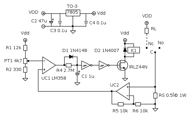

Messaggioda Foto Utentesimo85 » 9 ott 2012, 3:21
Ciao, questo è lo schema.
Ricorda le considerazioni sul regolatore dette in precedenza, K1 può avere una tensione nominale di 6V.
Tra il pin di Vdd e GND sugli integrati metti un condensatore di bypass così:
Stesso discorso per il 74HC14.
Ovviamente quando regoli la limitazione dovrai servirti del voltmetro sul pin invertente di UC1.

[22] Re: protezione da cortocircuito per alimentatori
Messaggioda Foto Utentemikydrummer » 9 ott 2012, 21:43
e nel caso dell'ali da 5v VDD e Vdd coincidono?

Messaggioda Foto UtenteDirtyDeeds » 9 ott 2012, 22:18
Ci sono un paio di cose che non mi convincono:
1) L'alimentatore di partenza non è protetto, ma non c'è proprio limitazione di corrente? In tal caso, la protezione con relè è quasi sicuramente troppo lenta per salvare l'alimentatore da un cortocircuito.
2) In caso di cortocircuito sull'uscita, finché non viene rimosso il cortocircuito, la protezione farebbe accendere e spegnere il relè con un periodo dipendente dal ritardo inserito nell'anello. E ciò non è bello.

[24] Re: protezione da cortocircuito per alimentatori
Messaggioda Foto UtenteIsidoroKZ » 9 ott 2012, 23:27
Si chiama hic-up mode: ci prova, se c'e` ancora il corto sta buono per un po', poi ci riprova ancora.

[26] Re: protezione da cortocircuito per alimentatori
Messaggioda Foto Utentesimo85 » 10 ott 2012, 9:28
In effetti i relè sono un po' lenti.. :(
Meglio sostituire il relè con un MOS, e lasciare una indicazione luminosa con un LED..

[27] Re: protezione da cortocircuito per alimentatori
Messaggioda Foto UtenteDirtyDeeds » 10 ott 2012, 13:46
gohan ha scritto:In effetti i relè sono un po' lenti..
Sì e no, dipende com'è fatto l'alimentatore, ma questo ce lo dovrebbe dire Foto Utentemikydrummer: se l'alimentatore da proteggere ha comunque una limitazione grossolana di corrente, fissa, allora un intervento lento può andare bene. Ma se l'alimentatore non è proprio limitato, prima che il relè stacchi, hai fatto in tempo a bruciare il regolatore.
D'altra parte, se per esempio colleghi all'uscita dell'alimentatore un circuito che ha in ingresso un grosso condensatore e limiti la corrente a un valore basso, prima che il condensatore si carichi di "singhiozzi" il relè ne deve fare parecchi, soprattutto se uno imposta un tempo di intervento breve.
