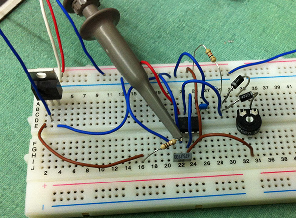

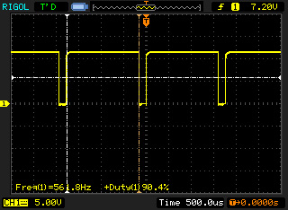

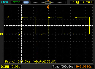

Messaggioda Foto UtenteDADO91 » 1 mar 2013, 20:02
Ho montato il tutto, e FUNZIONA perfettamente! :mrgreen:
Ho fatto due sole modifiche allo schema, al posto del condensatore da 0,1uF ne ho messo uno da 0,047uF in modo da portare la frequenza del segnale a circa 550Hz e ho usato come mosfet un IRF3205.
Ecco alcune foto, ho verificato il segnale in uscita dal 55 con l'oscilloscopio, potete vedere le schermate qui sotto.
Montaggio
Duty Cicle 90%
Duty Cicle 50%
Duty Cicle 10%
Ho tre domande:
1) Come faccio a valutare la potenza dissipata sul mosfet ? Con i transistor uso la Vce moltiplicata per la corrente che scorre nel transistor, per i mosfet come devo fare?
2) Per fare una stima del massimo carico pilotabile come devo fare? Il datasheet dell'IRF3205 dice 110A :shock: , magari si riferisce a particolari scenari, realisticamente che carichi mi posso aspettare di comandare?
3) Per caso devo mettere un diodi in parallelo al mosfet per proteggerlo dal motore come si fa per i transistor?

[25] Re: Schema PWM 555
Messaggioda Foto UtentePioz » 1 mar 2013, 20:23
Sul Datasheet trovi il valore "R_{DSon}" che è il valore della resistenza del canale quando il mosfet è in ON; sul datasheet è indicato 8m \Omega con una Vgs di 10V. Con la resistenza puoi facilmente calcolarti la potenza sapendo la corrente Id :ok:

[26] Re: Schema PWM 555
Messaggioda Foto Utentesimo85 » 1 mar 2013, 20:24
http://www.scitechpub.com/hawkins/hawkins_ch_3.pdf
http://www.ti.com/lit/ml/slup169/slup169.pdf
DADO91 ha scritto:3) Per caso devo mettere un diodi in parallelo al mosfet per proteggerlo dal motore come si fa per i transistor?
In parallelo al motore. Ed il diodo deve essere dimensionato in base alla dissipazione di potenza della tensione di ricircolo.

[27] Re: Schema PWM 555
Messaggioda Foto UtentePioz » 1 mar 2013, 20:32
Ricorda che nel calcolo della potenza entra in gioco anche il duty-cycle, infatti in una parte del periodo la corrente scorre sul transistore che quindi dissipa, nell'altro semiperiodo invece non circola corrente. Il calcolo dovrebbe risultare questo se non sbaglio

[29] Re: Schema PWM 555
Messaggioda Foto UtenteDADO91 » 1 mar 2013, 21:01
Facciamo di essere nel caso peggiore, cioè dutycycle prossimo al 100%, quindi posso ricondurre il tutto al caso in cui il mosfet sia sempre acceso. Ricavando la corrente dalla formula, ottengo :
I[A]=\sqrt{\frac{P[W]}{R[\Omega]}}
Quindi con una RDSon = 8mOhm, per ottenere 1W di potenza dissipata devo avere un corrente di :\sqrt{\frac{1W}{0.008\Omega }}\simeq 11,18A
Direi che dissipa veramente poco, considerando che il carico massimo che pensavo di pilotare era di circa 2-3A e che porterebbe ad una dissipazione in calore di circa 72mW. ;-)
@Foto Utentesimo85Intanto grazie per le letture, sembrano interessanti, non penso di leggerle immediatamente perché è due settimane che sono sopra a manuali in inglese per il progetto di esame sulla programmazione dei sistemi operativi e ho sviluppato una certa allergia a questi manuali! :mrgreen: Per quanto riguarda il diodo da mettere in parallelo al motore, per poter capire cosa serve penso che dovrei conoscere il tipo di motore da pilotare, ma come ho detto non lo posso sapere a priori, perché volevo fare una controller abbastanza generico, considerando che il massimo carico da pilotare sarà di 3A, come posso stimare le caratteristiche del diodo necessario?
Grazie a tutti! :ok:

[30] Re: Schema PWM 555
Messaggioda Foto Utentebelva87 » 1 mar 2013, 21:07
Principialmente (si dice?? :roll: ) e con i dati che sappiamo, o meglio che non conosciamo, i punti seguenti sono importanti:
1 - rapido;
2 - massima tensione applicabile: doppia di quella di alimentazione,
3 - corrente continuativa: corrente di carico + 30% della stessa
Di più, ninzò.
O_/ Luca
PS: sicuro che gli 8mOhm sia il valore giusto? non ho verificato e non ho tempo, scusa, ma così a naso mi pare tanto tanto poco....
