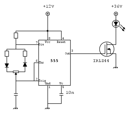

Messaggioda Foto UtentePioz » 31 mar 2013, 18:30

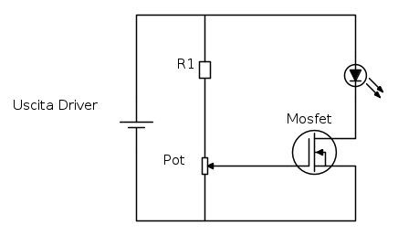

panorantini ha scritto:
belva87 ha scritto:Ammesso che io abbia capito cosa hai intenzione di fare, direi di no... o almeno non così semplicisticamente.
Fai uno schema e sii più dettagliato.
Io intendevo qualcosa del genere.. non sono un esperto, ma mi ha incuriosito il forum e ho voluto dire la mia idea, forse sbagliata... :-)
Questa non può andare bene, però con un transistor pilotato ON-OFF da un 555 (configurazione astabile con duty-cycle variabile) non dovrebbe venire male. La frequenza di oscillazione credo vada bene intorno al kHz. I 12V li prelevi regolando con un 7812 i 36V uscenti dal driver tanto il consumo è abbastanza contenuto.

Messaggioda Foto Utentemicky861 » 31 mar 2013, 23:44
ciao, mi diresti anche i valori degli altri componenti? resistenze,pot,diodi..poi ho trovato dei 7812 si internet ma da quello che ho capito funzionano al massimo con un vin di di meno 30V è possibile? infine il mosfet e il 7812 vanno dissipati?(credo di si).
grazie e auguri anche a te.
edit: non ho capito a cosa serve il potenziometro nel circuito.

[24] Re: dimmer mega led
Messaggioda Foto Utentemicky861 » 1 apr 2013, 0:35
Leggendomi un po di altri post sui 555 forse ho capito , il potenziometro serve per variare il PWM? Se fosse cosi non andrebbe bene perché io devo vararlo con un segnale 0-10V.poi magari non ho capito niente però mi piacerebbero spiegazioni.

[25] Re: dimmer mega led
Messaggioda Foto Utentebelva87 » 2 apr 2013, 13:20
La strada corretta per l'intera baracca non è questa... resta comunque un metodo "semplice" e facilmente applicabile per ciò che riguarda il dimming.
Il poteziometro varia il DutyCicle del segnale generato dal 555 che di conseguenza varierà il tempo di conduzione del mosfet e quindi la corrente media percorsa sul carico, in questo caso il diodo LED.
Se il 7812 alimenta solo il 555 non serve nessuna dissipazione, anzi credo che ti va bene anche in un contenitore TO92. Resta sempre buona norma inserire un diodo di protezione in serie per evitare inversioni di polarità, capitano anche ai peggiori :mrgreen: , e una resistenza nel caso la fonte di alimentazione sia notevolmente elevata, nel caso in cui il 7812 alimenti solo il 555 va bene una resistenza da un watt (anche meno) e 470 ohm.

[30] Re: dimmer mega led
Messaggioda Foto UtentePioz » 2 apr 2013, 21:56
micky861 ha scritto: Magari gestibile con un segnale 0-10V.
Dal devo al magari mi sembra ci sia una bella differenza.
Comunque c'è la possibilità di controllare il segnale PWM generato dal 555 agendo opportunamente sul pin 5 cioè regolando le tensioni di riferimento dei comparatori.
