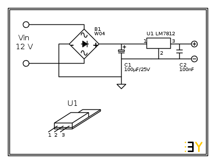

il ceramico tra l'uscita del regolatore e massa. il condensatore va bene sia da 25 V, che da 35 V, con 35 V sei più sicuro ma aumentano anche le dimensioni.

:ok: Grazie mille nand92 e anche a te Candy, non so come poter ricambiare,
Candy quella frase sotto ai tuoi post sembra faccia al caso mio.
