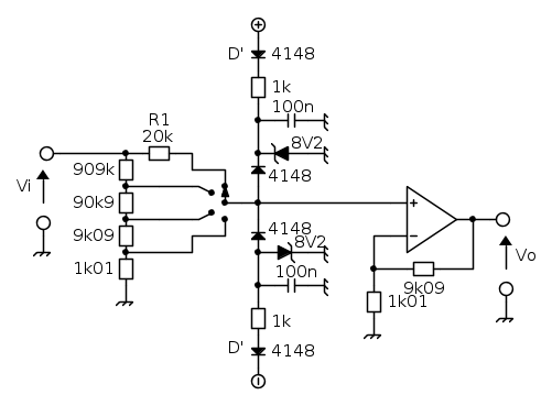

Alla domanda di Foto UtenteDirtyDeeds in merito ai tempi di applicazione delle sovratensioni, il requisito minimo è che il circuito resista continuativamente quantomento ad un collegamento con la tensione di rete, e 600 V potrebbero essere anche tranquillamente in transitorio. Dunque, direi che i calcoli potrebbero essere fatti anche sul caso generale di una sovratensione di ±350 V, rendendo meno severi i requisiti del circuito.
Tuttavia, ho dovuto modificare il circuito, in quanto mi sono reso conto che sarebbe particolarmente utile estendere il campo delle tensioni d'ingresso mediante un selettre di portata. Avrei dunque un circuito del genere.
Ho fatto in modo che R1 fosse in serie ai diodi solo nella prima portata; ovviamente dovrò suddividere le varie resistenze su un certo numero di resistori, in modo che la tensione ai capi dei resistori non superi il valore massimo ammesso, nel caso di una sovratensione.
Al momento, sarei orientato verso la soluzione con diodi (anziché bipolari) in quanto il circuito dovrebbe essere miniaturizzato quanto più possibile, e dovrei minimizzare la spesa.
A questo proposito, mi chiedo: è possibile rimuovere i due diodi D' connessi alle alimentazioni senza peggiorare sensibilmente le prestazioni della protezione?
Per quanto riguarda la risposta in frequenza, dato che in questo modo gli 1N4148 sono polarizzati inversamente, mi aspetterei una capacità di giunzione molto bassa (dalle parti di 0,8 pF), e dunque nel caso peggiore nei confronti della risposta in frequenza, che dovrebbe verificarsi quando il selettore è nella seconda portata (il partitore ha un'impedenza di 90,9 kΩ) mi aspetterei una banda passante di almeno 200 kHz. Dato il vincolo dell'impedenza d'ingresso elevata, credo di poter accettare questo compromesso.
Il valore di almeno 200 kHz di banda passante è una stima realistica?
Tuttavia, da quanto mi avete spiegato, credo di dover prestare una certa attenzione nei confronti delle correnti di perdita dei diodi. Dal datasheet vedo che la corrente di perdita è dalle parti dei 25 nA.
Come posso stimare gli effetti sullo sbilanciamento dell'ingresso? Un trimmer per l'azzeramento dell'offset può risolvere il problema?

nikiT ha scritto:Il valore di almeno 200 kHz di banda passante è una stima realistica?
Così no, per due motivi:
1) Dimentichi la capacità d'ingresso dell'opamp, che in genere si aggira sui 10 pF. Che op amp usi?
2) Per il motivo sopra e per l'effetto delle altre capacità parassite all'ingresso devi realizzare un partitore compensato. Sarebbe meglio, però, realizzare un partitore con struttura a scala.

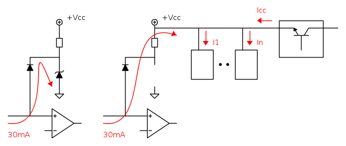

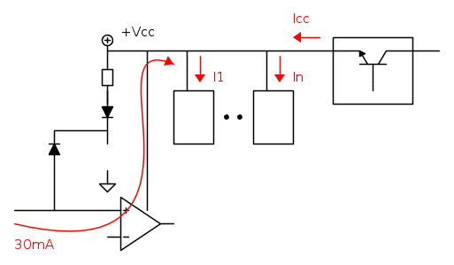

Messaggioda Foto Utentecarloc » 26 mag 2013, 22:12
Beh per i diodi D' direi che li puoi togliere senza rimorsi....
L'idea era: se durante un clamp si dovesse aprire lo Zener...
tutta la corrente in ingresso si convoglierebbe sulla linea dell'alimentazione....
Ora se consideri che i regolatori di alimentazione tipicamente non sono in grado di assorbire corrente per mantenere la tensione in uscita stabile, ma solo di fornirla...
Avresti che se la corrente assorbita da tutti i carichi (I1+...+In) è inferiore a 30mA la tensione su Vcc salirebbe in maniera incontrollata facendo strage di componenti su tutta la scheda.
Ma ora pensandoci meglio la stessa cosa accadrebbe anche con i diodi :(
solo attraverso l'opamp stesso e la sua connessione di alimentazione. Anzi è proprio quello che accade con diodi o senza.
Insomma non li mettere e spera che gli Zener non si aprano :ok:
