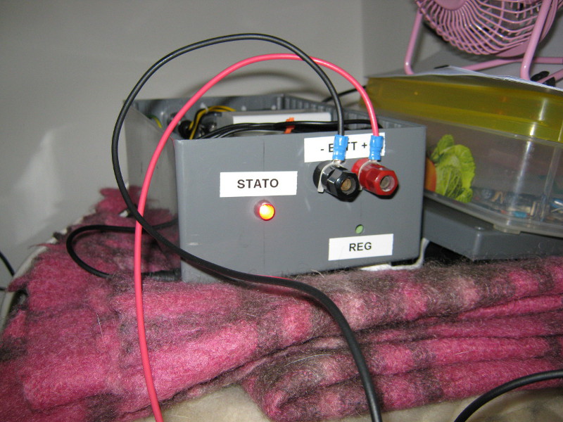

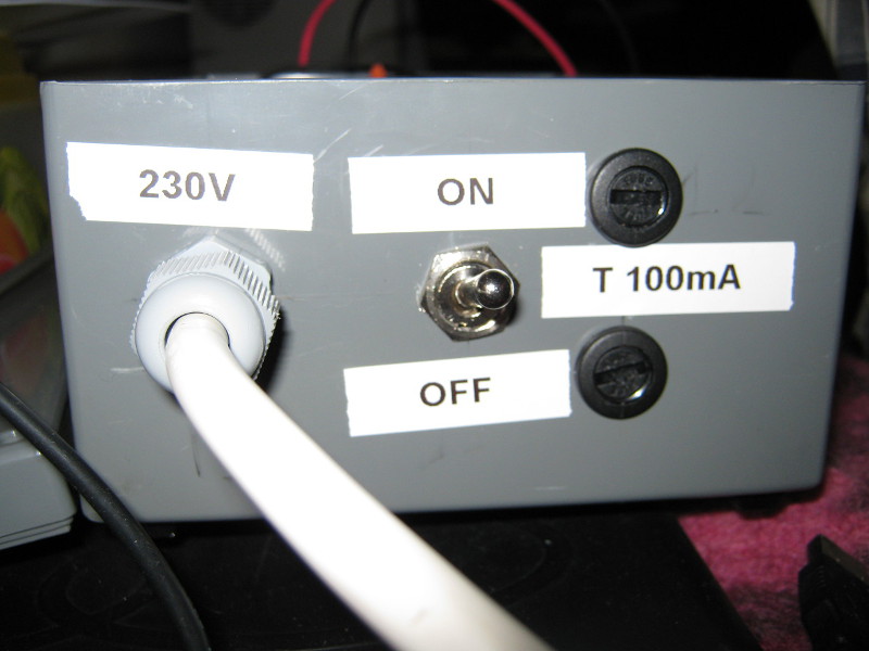

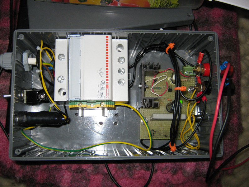

Ecco finalmente le foto del lavoro finito(il ritardo è stato causato dal trasformatore rotto :twisted: ).Che ve ne pare?

Che dire, per essere alle prime armi hai fatto abbastanza bene e sei stato ordinato.
Non discuto il contenitore ma per il circuito avresti pero' potuto fare meglio.
Noto un notevole spreco di spazio (nel tuo caso poco importante) ma quello che vorrei farti notare e' l'errata posizione del dissipatore che dovrebbe essere messo all'esterno del case per facilitare la dissipazione del calore.
Tieni presente che il 317 gia' a 400mA ( che nel tuo caso e a batteria scarica vengono mantenuti per diverso tempo) raggiunge temperature elevate che quel piccolo dissipatore, chiuso all'interno del contenitore, difficilmente riuscira' a smaltire.
Meglio sarebbe stato quindi, posizionare la basetta contro la parete del contenitore (dopo averlo forato in prossimita' del 317) e mettere il dissipatore fuori, con le sporgenze dirette all'esterno.

Immagginavo che il circuito(e il dissipatore)non fossero nella posizione più appropriata(oggi per caricare la mia batteria lo usavo scoperchiato per evitare il surriscaldamento) ma d'altronde è il mio primo lavoro con la 230V e con l'esperienza ci si corregge :ok:

Beh, una modifica la puoi fare abbastanza facilmente anche adesso, basta cambiare posizione alla basetta e forare il contenitore quel tanto che basta a fare fuoriuscire il regolatore.
