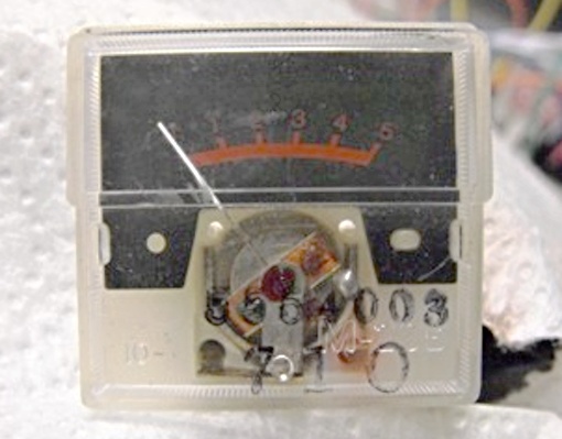

:-) Strumentino tipo VU-Meter 10X20... O_/

Concordo con Foto Utenteclaudiocedrone che ha risposto prima che potessi accertarmi meglio,su una foto rimaneggiata ed ingrandita (quella postata e' parecchio brutta ed e' anche difficile ritoccarla).

:D si e' sicuramente lui! le specifiche che ho trovato su internet mi danno 0,34v di fondo scala! :ok:
1000 Grazie a tutti!!!
ultima cosa, "10x20" che cosa identifica?

Identifica la ridotta ampiezza della scala di lettura e quindi la scarsa definizione della lettura stessa e, probabilmente, anche una scarsa precisione dello strumento stesso che è definita dalla classe dello strumento, ma non mi pare che nei VU-meter sia definita, danno, in genere, solo una indicazione di massima ;-)
