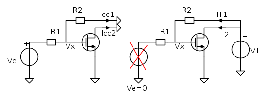

[29] Re: Circuito di piccolo segnale
Messaggioda Foto UtenteIsidoroKZ » 19 ago 2013, 5:21
Mentre Foto UtenteRenzoDF e` alle prese con il rientro sui suoi monti (si fa per dire, colline dietro la citta`), accendo le ultime polveri.
Il circuito e` retroazionato con prelievo in tensione: si puo` utilmente calcolare la tensione di uscita con un equivalente Norton: V_o=Z_oI_{cc} dove Zo e` l'impedenza di uscita mentre Icc e` la corrente di cortocircuito che si ha in uscita con il generatore Ve acceso. L'impedenza di uscita la si calcola con un generatore di tensione di prova (*). In questo modo sia per il calcolo di Zo che di Icc la retroazione viene eliminata e i conti sono immediati.
Il metodo e` stato sviluppato da Kelly e pubblicato nel 1970. Un rapporto che spiega il metodo e` scaricabile da questo link. Il nome dato da Kelly non e` dei piu` fortunati in quanto "Driving Point Impedance" o DPI vuole dire genericamente "impedenza fra due punti", e non dice che e` basato su un equivalente Norton.
I due circuiti di riferimento sono questi, a sinistra per calcolare la corrente di cortocircuito, a destra per la impedenza di uscita.
La corrente di cortocircuito viene calcolata con la sovrapposizione degli effetti I_{cc}=I_{cc1}+I_{cc2} cosi` come la corrente di test per il calcolo dell'impedenza di uscita: Z_o=\frac{V_T}{I_T}=\frac{V_T}{I_{T1}+I_{T2}}
Le due componenti della corrente di cortocircuito sono
I_{cc1}=\frac{V_e}{R_1+R_2} e
I_{cc2}=V_e\frac{R_2}{R_1+R_2}(-g_m) e quindi
I_{cc}=\frac{1-R_2g_m}{R_1+R_2}V_e
La prima parte di Icc2 calcola la tensione Vx e poi con la transconduttanza la corrente di drain.
Per la impedenza di uscita bisogna considerare tutti i contributi: in particolare quando si considera la corrente IT1, bisogna tenere conto che questa corrente genera una tensione sul gate e quindi attiva il generatore pilotato del MOS.
Senza stare a farla troppo lunga perche' le onde di Crystal Cove stancano,
I_{T1}=\frac{V_T}{R_2+R_1}
I_{T2}=V_T\frac{R_1}{R_1+R_2}g_m da cui
Z_o=\frac{V_T}{\frac{V_T}{R_2+R_1}+V_T\frac{R_1}{R_1+R_2}g_m}=\frac{R_1+R_2}{1+R_1g_m}
Entrambe le espressioni sono facili da calcolare perche' non c'e` retroazione. Mettendo in sieme tutto si ottiene
V_o=\frac{R_1+R_2}{1+R_1g_m}\cdot \frac{1-R_2g_m}{R_1+R_2}V_e=\frac{1-R_2g_m}{1+R_1g_m}
Ovviamente lo stesso risultato di prima.
A questo punto Foto UtenteRenzoDF puo` tirare fuori la bomba Zar, vale a dire il teorema generale del feedback (GFT), che pero` e` esattamente equivalente a Rosenstark. Poi ci sarebbe ancora il metodo di Choma.
(*) A dire il vero se si mette un generatore di tensione di prova si trova l'ammettenza non l'impedenza, ma un reciproco non e` tanto difficile da fare.
