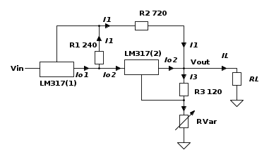

Io scriverei I1 e I3 solo in funzione di R1 ed R3, e poi mi chiederei che cosa capiterebbe se R1<R3 e se la resistenza di carico tendesse a infinito (si stacca il carico)

Non mi pare sia quello il motivo. Le correnti I1 e I3 dipendono SOLO da R1 e R3, le altre due resistenze non c'entrano nulla con la corrente in R1 ed R3, che lavorano come generatori di corrente. La corrente Iadj dei regolatori e` trascurabile.
Non preoccuparti del carico minimo, ci sono problemi peggiori se R1<R3.

DirtyDeeds ha scritto:mi sono accorto ora di aver fatto casino in [19] con i nomi delle correnti, I_\text{O1} l'ho assegnata al regolatore 2 e viceversa.
Eh si infatti avevo notato qualcosa di "strano"
Quindi, per evitare ulteriori confusioni:
Dunque trascurando la corrente
io riprenderei le formule
da cui:
Quello che noto, per il momento, è che se
la tensione di
cresce di molto, ossia c'è bisogno di una tensione d' ingresso sempre maggiore quanto più
.A che vedere con tutto questo?
Secondo me hai la soluzione davanti agli occhi ma non la vuoi vedere
Innanzitutto, nota bene la differenza tra quanto ho scritto io (ora con i pedici corretti):
e quanto scritto da te
Nelle mie equazioni le correnti
e
sono entrambe scritte in funzione delle sole
e
. Sembra una differenza insignificante, ma aiuta
Poi, tu continui a fissarti con le tensioni, ma il discorso è solo ed esclusivamente sulle correnti (le tensioni, per adesso, lasciamole da parte). Quindi, due domande:
1) Quanto valgono
e
? Queste due correnti sono fisse, indipendenti dalle tensioni di uscita: ricordati che i due LM317 impongono ai capi di
e
una tensione pari a
, quindi...
2) Quanto dovrebbero valere
e
perché
e
, in ogni condizione di carico?

Dunque, vediamo se ho ragionato meglio.
Ho anche cambiato i nomi dei regolatori a LM117 dato che il circuito del datasheet linkato in 1 fa riferimento a quel regolatore. Mi è sembrato più corretto anche per far si che l'esempio coincida con i valori e parametri dei componenti.
Ametto che ho fatto un bel po' di confusione
e spero di non farne altra..
In assenza di carico abbiamo sempre che:
Si deve garantire che
sia la corrente di carico minimo di 5 mA in quel circuito, ed
deve essere
per soddisfare la condizione:
Quindi:
Quindi abbiamo che
ed circuito è "bilanciato" ed il secondo regolatore (sempre LM117) ha anche lui la corrente di carico minima.
Se
la maggior parte (se non tutta) la corrente arriva da
, per esempio con
Quanto vale allora in questo caso
? Funzionarà correttamente il regolatore # 2?
In questo caso per esempio
(ossia la corrente di carico minima per il regolatore in questione LM117) quindi molto probabilmente no.
Ovviamente per il regolatore LM317 la corrente di carico minima è di 10 mA ciascuno però non cambia nulla riguardo al problema descritto.

Non va ancora bene. La corrente minima di uscita e` una richiesta secondaria, va rispettata nei progetti professionali, ma anche se non la si rispetta il circuito funziona quasi sempre bene perche' e` un regolatore positivo. I regolatori negativi, ad esempio 7915, senza un pochino di carico proprio non vanno, quelli positivi non fanno praticamente mai casino.
Il guaio di questo circuito, se R1<R3 e` dovuto al fatto che i regolatori forzano delle correnti costanti in R1 ed R3 di valore
e
. La corrente attraverso R2 e` la stessa di R1. Posso sostituire al posto di R2 e di R3 un generatore di corrente del valore indicato prima, e supponiamo che non ci sia nessun carico sull'uscita, come in questo schema.
Si ha
. Se
la corrente di uscita del secondo regolatore dovrebbe essere negativa, ma il regolatore non puo` assorbire corrente, per come e` fatto internamente, e quindi la tensione di uscita aumenta e il sistema esce di regolazione.
Invece chi ha fatto lo schema ne ha tenuto conto, e ha scelto
Sono rispettate le correnti minime? Queste le correnti in assenza di carico con le resistenze originali
e
. La corrente attraverso R2 e` la stessa di R1. Posso sostituire al posto di R2 e di R3 un generatore di corrente del valore indicato prima, e supponiamo che non ci sia nessun carico sull'uscita, come in questo schema.Si ha
. Se
la corrente di uscita del secondo regolatore dovrebbe essere negativa, ma il regolatore non puo` assorbire corrente, per come e` fatto internamente, e quindi la tensione di uscita aumenta e il sistema esce di regolazione.Invece chi ha fatto lo schema ne ha tenuto conto, e ha scelto
.Sono rispettate le correnti minime? Queste le correnti in assenza di carico con le resistenze originali
IsidoroKZ ha scritto:la corrente di uscita del secondo regolatore dovrebbe essere negativa, ma il regolatore non puo` assorbire corrente,
Sospettavo volessi andare a parare lì, ma non sono molto d'accordo: le condizioni
e
implicano automaticamente la positività delle correnti di uscita per tutto l'intervallo della corrente di carico, quindi non è che ci si debba pensare a parte.

Se si fa in modo che le correnti di uscita dei regolatori siano positive e che R1>R2 non ci sono problemi. Il problema capita se si cambiano "ad capocchiam" i valori di resistenze senza avere presente che cosa puo` capitare.
Mi sono messo dal punto di vista dello hobbista che va per lo piu` a spanne e che non presta attenzione a questo dettaglio.
In questo circuito la condizione
non basta perche' potrebbe essere fatta con R3=240ohm, R1 molto elevata e capita che la tensione di uscita del primo regolatore dipende da Iadj del primo regolatore che scorre in R2.
