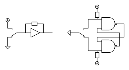

Foto Utenterusty il diodo non serve a proteggere l'interruttore, che continua a scaricare di colpo il condensatore, ma e` messo per proteggere l'ingresso della porta in modo che quando va via l'alimentazione non resti una tensione all'ingresso, che attiverebbe i diodi di protezione scaricandosi attraverso di loro.
Foto UtenteZG84: si` e` abbastanza una porcata perche' non sai come si divide la corrente fra i due transistori.
Usa un transistore piu` robusto, oppure un MOS logic level che in condizioni statiche dal gate non consuma praticamente nulla.

IsidoroKZ ha scritto:Foto Utenterusty il diodo non serve a proteggere l'interruttore, che continua a scaricare di colpo il condensatore, ma e` messo per proteggere l'ingresso della porta in modo che quando va via l'alimentazione non resti una tensione all'ingresso, che attiverebbe i diodi di protezione scaricandosi attraverso di loro.
Giusto per curiosita', come si dovrebbe fare un antirimbalzo per non scaricare il condensatore "di colpo" sul pulsante? perché ho sempre visto questo tipo di antirimbalzo (e credo il 99% degli utenti qui).
Grazie :ok:

Grazie Foto Utentesimo85, in effetti da una rapida simulazione quell' R1 ci salva letteralmente la vita ;-)
Ponendo ad esempio R1,R2,C,V a 1k, 10k, 10u, 5V con R1 abbiamo un "ritorno" sul pulsante di circa 5 mA, invece ponendo R1 ad 1 ohm (tanto per simulare una pista conduttiva) abbiamo picchi di oltre 1 A, scendendo a 100, 10 milliohm arriviamo a quasi 2 A di picco.
Non ci avevo mai fatto caso, ma allora perché tutti gli antirimbalzo che abbiamo sempre suggerito sul forum non hanno questa struttura?
I diodi sono indispensabili?
Grazie, ogni giorno imparo una cosina nuova :ok:

rusty ha scritto:diodi sono indispensabili?
Quello con l' anodo a GND, molto probabilmente no essendo che la scarica non è istantanea, ma visto che c'è sempre una possibile svista in agguato e per evitare eventuale stress sull' input l'ho messo ugualmente.
Ad ogni modo le porte logiche già implementano internamente i diodi di protezione.
Vedi per esempio il datasheet della TI del CD4001B pag. 2.

rusty ha scritto:come si dovrebbe fare un antirimbalzo per non scaricare il condensatore "di colpo" sul pulsante?
Cosi`
Poi ce ne sono di integrati, 6 derimbalzatori per IC, fatti con una catena di flip flop sincroni, come ad esempio questi.
Da tenere presente che di solito con l'antirimbalzo e` opportuno prevedere anche qualche forma di protezione da ESD perche' i pulsanti sono spesso in posizione tale da ricevere scossoni statici.

Ah ecco, deviatori al posto di pulsanti (io da "manovale" quale sono con pulsante intendo un interruttore ad una via).
Grazie, li conoscevo gia' abbastanza bene questi, soprattutto quello con 2 NAND :ok:
