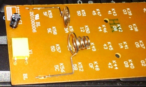

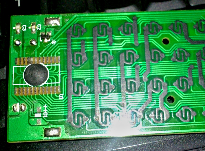

Messaggioda Foto Utenteluca1994 » 25 nov 2013, 21:30
Salve,
tutto il rispetto per la sua persona, non serve evidenziare gli errori del testo, che per la fretta non si va a rileggere quello che si è scritto. Tanto per precisare il sottoscritto può dare lezioni di linguaggio/scrittura in italiano. Se andiamo a guardare tutti gli errori che sono riportati in questa discussione, sarebbero da bocciatura.
Comunque accludo le due foto per il buon esito della discussione.

... a vederle cosi le piste sembrano buone....
hai provato a pulirle con l'alcohol?
Se il risuonatore che hai cambiato ha le stesse caratteristiche e sei sicuro che è buono potrebbero essere i due condensatori C2 C3 non c'è molto altro a parte il "microcontrollore" sotto la bolla di cera nera;
l'altro condensatore sembra a posto.
Ultima spiaggia prova a ripassare tutte le stagnature...
Se riesci accertati che una volta inserite le batterie arrivi effettivamente corrente sulla scheda.
