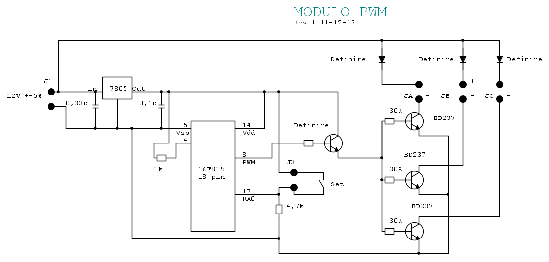

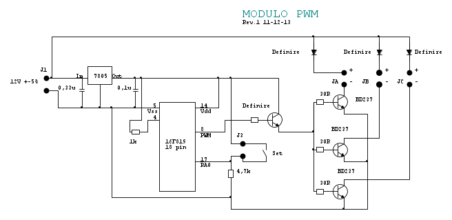

Messaggioda Foto UtenteVRI » 11 dic 2013, 11:14
Ennesimo aggiornamento "in corso d'opera":
-Sulle coppie di morsetti JA, JB e JC ci saranno tre strisce a led ciascuna con assorbimento 920mA
-Ho utilizzato tre transistor in uscita perché sono quelli che ho in casa ( non ne ho uno da 3A o superiore)
-Per pilotarli utilizzerò un altro transistor per non sovraccaricare la porta di uscita del micro ( quando sarà a casa deciderò quale)
-Il 12 non stabilizzato verrà prelevato da un alimentatore per PC recuperato ( il 7812 che c'era prima non poteva alimentatare il carico che ci sarà ora)
-SOLUZIONE NON ELEGANTE: preferisco fare lavorare le strisce a led con una tensione inferiore alla loro nominale perciò, ho inserito quei tre diodi in serie alle strisce... ( non maleditemi :lol: )

[24] Re: NE555 e duty cycle PWM a calare

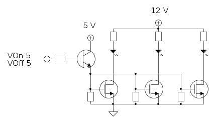

Messaggioda Foto Utentesimo85 » 11 dic 2013, 12:02
Mi inspospettisce un po' quel pilotaggio e quelle resistenze da 30 ohm su ciascuna base.
Forse per quelle correnti conviene usare dei MOS (dato che la caduta di tensione per transistore dovrebbe essere minore) così:

[25] Re: NE555 e duty cycle PWM a calare
Messaggioda Foto UtenteVRI » 11 dic 2013, 12:18
simo85 ha scritto:Mi inspospettisce un po' quel pilotaggio e quelle resistenze da 30 ohm su ciascuna base.
Ho considerato il guadagno più basso del transistor: 25
Ho considerato una corrente di base di 36,8mA
simo85 ha scritto:Forse per quelle correnti conviene usare dei MOS (dato che la caduta di tensione per transistore dovrebbe essere minore)
Purtroppo non li ho in casa...
Foto UtenteVRI
754 2 7 9
Messaggi: 1259
Iscritto il: 14 giu 2011, 12:00
[26] Re: NE555 e duty cycle PWM a calare
Messaggioda Foto Utentesimo85 » 11 dic 2013, 12:39
VRI ha scritto:Ho considerato il guadagno più basso del transistor: 25
Ma non hai considerato la V_\text{CE} del transistore tuttavia da definire. :D

[27] Re: NE555 e duty cycle PWM a calare
Messaggioda Foto UtenteVRI » 11 dic 2013, 13:14
Sì, per ora ho considerato un cautelativo 0,7V...
Appena ho tempo valuto quale transistor utilizzare! :D

[28] Re: NE555 e duty cycle PWM a calare
Messaggioda Foto Utentesimo85 » 11 dic 2013, 13:37
VRI ha scritto:Sì, per ora ho considerato un cautelativo 0,7V...
Forse hai fatto una doppia confusione, tra transistore in saturazione e tensione VBE.
700 mV è la tensione ideale V_\text{BE(On)} della giunzione Base Emettitore, comune a molti transistori.
La caduta Collettore Emettitore V_\text{CE} può essere ben superiore (o inferiore) ai 700 mV. ;-)
Ad ogni modo ti consiglio di usare i MOS.

[29] Re: NE555 e duty cycle PWM a calare
Messaggioda Foto Utenterusty » 11 dic 2013, 13:41
La caduta Vce(sat) in genere è dell'ordine dei centinaia di millivolt, ma a parte questo, non capisco la funzione del circuito.
Stai pilotando 3 strisce LED con lo stesso segnale, ovvero le tre strisce varieranno la loro luminosita' esattamente allo stesso modo, sincrono, non permettendoti nessuna variazione di colore.
Non capisco il senso di un PWM se non puoi pilotare le strisce separatamente (3 canali) e fare diverse combinazioni di colore.
