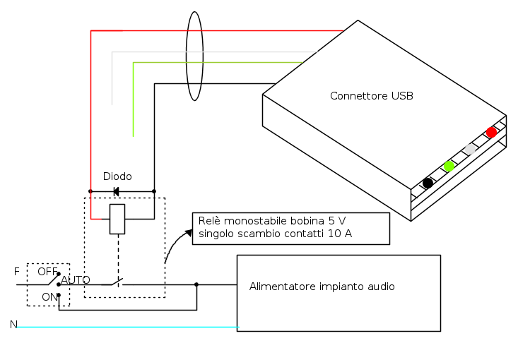

Si ovvio che si potrebbe interrompere anche il neutro ma:
simone923d ha scritto:Ho pensato ad aggiungere un interruttore a 3 vie in modo da poter scegliere (OFF - AUTO - ON).
Quindi ho dedotto automaticamente che bisogna interrompere solo la fase. :mrgreen:

Ho capito quello che hai pensato che è diverso dallo schema che hai postato.
Quello che intendevo era di togliere dallo schema che hai fatto il neutro dal contatto del relè perché cosi funziona solo OFF e AUTO

si giusto! mi sono completamente dimenticato del relè in cascata, il quale interrompe sia fase che neutro! :lol:
quindi ricapitolando la soluzione sarebbe la seguente:
Sostituendo il relè con doppio scambio con uno a singolo scambio.
