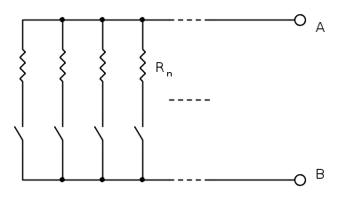

Mi accorgo di non essermi spiegato. Non è una macchina di test. Quelle le abbiamo, sia fatte da noi, sia quelle famose di Ivrea. In quel caso il tempo di commutazione del relè non è un problema e infatti tutte adoperano reed, come dicevo a migliaia. Questo emulatore serve per fare verifiche sui sistemi finiti (embedded) sui quali si interviene solo sui collegamenti esterni. Il campionamento della temperatura avviene con modalità arzigogolate (e anche discutibili) che possono risentire di quei glitch di un millisecondo. Provando con la "cassetta di resistori decadica" ( :D ) ad ogni cambiamento repentino dovuto al passaggio di decade (*) il software interno reagisce eseguendo algoritmi correttivi e lanciando allarmi a nastro. Temo che un sistema basato su relè abbia lo stesso problema intrinseco, magari minore perché i tempi sono inferiori, ma non escludibile visto che il campionamento è inferiore al millisecondo. Sto facendo dei calcoli che dopo metterò qui e la strada mosfet non sembra così poco percorribile. Continuate a contrastare, mi raccomando, è il modo migliore per non trascurare alcun dettaglio! ;-)
Per Foto UtenteDirtyDeeds: tranquillo, non è un prodotto destinato alla vendita ma solo all'uso interno e dei nostri clienti-sviluppatori. Non rischi di trovartelo tra i piedi!
Per Foto UtenteDarwinNE: il DAC è morto questa mattina, portandosi nella tomba anche la pompa del povero Howland. Ho passato una giornata a calcolare la rete che può riprodurre ora tutta la scala di temperature con 0.2 °C di accuratezza da -50 °C a + 110 °C e con 0.1 °C di accuratezza da -40 °C a 110 °C. L'emulatore si farà con 15 resistori commutati in parallelo tra loro. Se utilizzare reed o mosfet dipende dai calcoli di leakage e di RDSon che sto facendo ora e per i quali mi servira certamente un po' di aiuto.

Messaggioda Foto UtentePietroBaima » 21 gen 2014, 23:57
Heavy ha scritto:non è un prodotto destinato alla vendita ma solo all'uso interno e dei nostri clienti-sviluppatori. Non rischi di trovartelo tra i piedi!
E se ci trovassimo tra i piedi un sistema che è stato tarato con quella cassetta di resistori? :?
Heavy ha scritto:(*) quando si deve passare da 19 a 20 o si fa 19->10->20 oppure 19->29->20
Se questo problema ti affligge puoi, invece di aprire il relè precedente e chiudere il successivo, semplicemente chiudere i vari relè con un codice termometrico (a cascata, cioè chiudere il successivo senza aprire il precedente), in questo modo:
Dovrai solo calcolare correttamente le resistenze in modo da ottenere una successione lineare.
Quando si sommano gli inversi degli inversi e si prende l'inverso della somma si generano delle banali successioni triangolari, per cui ti è sufficiente usare la successione R_n=\left( n-1\right)n\frac{R}{10}.
Per esempio, se vuoi ottenere una scala resistiva da R fino a R/10 puoi usare i valori:
R
9R = (10-1)10/10 R
7.2R = (9-1)9/10 R
5.6R = (8-1)8/10 R
eccetera eccetera
facciamo una verifica:
se chiudo il primo interruttore ho una resistenza equivalente pari a R
se chiudo il secondo interruttore ho una resistenza equivalente pari a R in parallelo a 9R, cioè 0.9R, ok
se chiudo il terzo interruttore ho una resistenza equivalente pari a 0.9R in parallelo a 7.2R, cioè 0.8R, ok
se chiudo il quarto interruttore ho una resistenza equivalente pari a 0.8R in parallelo a 5.6R, cioè 0.7R, ok
Sembra funzionare.
Ciao,
Pietro.
