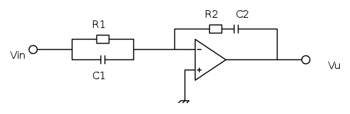

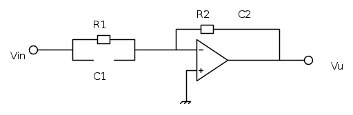

Vediamo se ho capito..
A prescindere dal fatto che la funzione di trasferimento è immediata da trovare, notando la onfigurazione invertente.. Se volessi calcolare poli e zeri dovrei avere:
POLI:
1) La R vista da C1 è 0, perché teoricamente R1 è cortocircuitata.. Quindi, ho un polo nell'origine.
2)La R vista da C2 è infinita, quindi C2 non introduce polo (?!!)
ZERI:
1)La Vin va a infinito quando il gruppo R1, C1 è aperto. Quindi: w_{z_{0}}=\frac{1}{R_{1}C_{1}}
2)La Vu va a zero se la serie R2, C2 sono cortocircuitate. Quindi: w_{z_{0}}=\frac{1}{R_{2}C_{2}}
Come mai ci sono più zeri che poli? Forse perché a regime la funzione di trasferimento cresce all'infinito?
Grazie per l'ennesima volta..

C1 e` cortocircuitato, vede una resistenza nulla. La costante di tempo del suo polo vale \tau=C_1\times 0\Omega=0\text{s} e la frequenza del polo f_p=\frac{1}{2\pi\tau}\to \infty, quindi il polo va a frequenza infinita.
Anche se il risultato e` assurdo questo pezzo e` giusto perche' C1 trasforma il circuito in un derivatore che ha un polo all'infinito.
C2 vede una resistenza equivalente infinita, quindi il suo polo ha una costante di tempo infinita e frequenza del polo nulla: e` un polo nell'origine, un integratore.
Quando il gruppo R1 C1 e` aperto la Vin non va a infinito, la Vin e` una variabile indipendente, la metti tu come vuoi. R1 C1 aperto stacca Vin dal circuito e l'uscita non c'e` piu`: e` uno zero. Per R2 e C2 in corto invece e` giusto, il circuito non guadagna nulla e l'uscita e` azzerata.

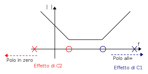

In definitiva hai un polo nell'origine, due zeri al finito e un polo all'infinito.

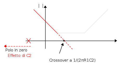

Il diagramma di Bode viene una cosa del genere
La posizione degli zeri potrebbe anche essere scambiata, a seconda dei valori di R e C, ma il diagramma mantiene la stessa forma.

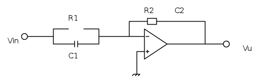

A frequenza molto basse i condensatori hanno una impedenza molto elevata e quindi il circuito si comporta circa come questo
in cui R1 domina il parallelo e C2 domina la serie, quindi C1 e` praticamente come se fosse un circuito aperto nei confronti di R1 e R2 e` praticamente un cortocircuito rispetto a C2. In questo caso la funzione di trasferimento e` quella di un integratore
All'aumentare della frequenza l'impedenza dei due condensatori scende e puo` capitare che l'impedenza di C2 diventi piu` piccola di R2, oppure che l'impedenza di C1 diventi piu` piccola di R1, dipende dai valori.

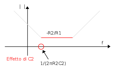

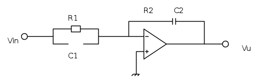

Supponiamo che l'impedenza di C2, da una certa frequenza in su, diventi piu` piccola di R2, mentre quella ci C1 e` ancora maggiore di R1. Il circuito, in queste condizioni, diventa circa questo qui
che e` un normalissimo amplificatore invertente. Il passaggio dal primo schema al secondo capita quando l'impedenza di C2 diventa in modulo uguale alla resistenza di R2. Il corrispondente pezzo di diagramma di Bode diventa

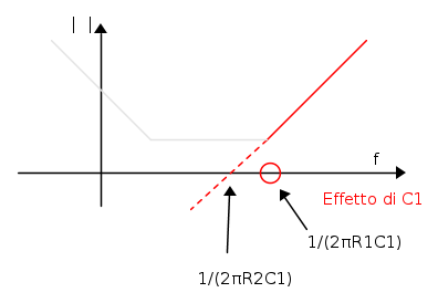

Salendo ancora di frequenza C2 era gia` praticamente un cortocircuito rispetto ad R2 e rimane ancora cosi`, mentre entra in gioco C1, la cui impedenza diventa,da una certa frequenza in su, piu` piccola di R1. Il circuito diventa quindi
e questo e` un derivatore, il cui guadagno idealmente sale al salire della frequenza. Il suo diagramma di Bode e`
La frequenza di crossover del derivatore e` data da R2 e C1, come in un qualunque derivatore, ma nell'esempio quella parte tratteggiata non c'e` perche' a quella frequenza piu` bassa ci sono ancora gli effetti degli altri componenti: del derivatore (come gia` capitava per l'integratore) si vede solo un tratto della caratteristica.
