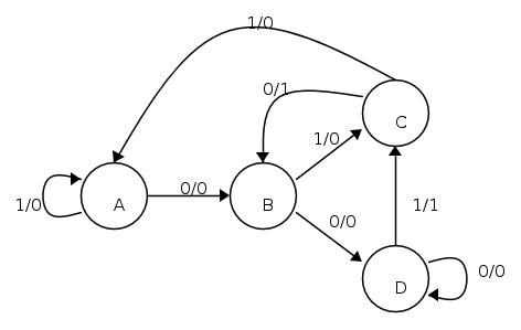

Shika93 ha scritto:Quindi io devo vedere su I cosa vedo.
:?: Cosa :?:
Anche quest'ultimo automa è non deterministico, oltre ad'essere quasi illeggibile!
Comunque. non sto a farti anche questa volta la computazione passo passo, ma continua a non rispettare la specifica!

[22] Re: Diagramma degli stati
Messaggioda Foto UtenteShika93 » 14 feb 2014, 21:15
Hahahahahahahahahahahahahah oddio che razza di frase ho scritto?????
Scusa!!
Intendevo dire: devo scansionare bit per bit I per fare il grafo? Oppure fare il grafo solo per 001 e 010?
perché non capisco sta cosa...
Cioè, il mio pensiero deve essere:
primo bit di I=1. Niente che debba riconoscere inizia per 1 quindi U=0
secondo bit=1. Idem. U=00
Terzo bit=0. Mmm...Forse riconosco qualcosa. U=000
Quarto bit=1. Mmm...Dai che ci siamo. U=0000
Quinto bit=1. Porca vacca è andata male. U=00000
Sesto bit=1. U=000000
Settimo bit=0. Ok, vediamo...U=0000000
Ottavo bit=0, U=00000000
Nono bit=1. Oh, ho riconosciuto la prima sequenza! U=000000001
Decimo bit=0. Oh cavolo, una sequenza concatenata. U=0000000011
E così via. Devo fare il grafico di questa cosa qui?

[23] Re: Diagramma degli stati
Messaggioda Foto UtenteDanteCpp » 14 feb 2014, 21:38
Bé tu dovresti creare un graffo più generale possibile, che sia in grado di riconoscere 001 e 010 in un'arbitraria sequenza finita di bit. Io ti ho fatto vedere la computazione, bit per bit, per farti notare che il tuo automa non rispetta le specifiche.
Per quanto riguarda l'implementazione, il procedimento che ho mostrato nel caso dell'ascensore non è appropriato in questo caso. Poiché quest'esercizio mette in luce il secondo punto di forza degli automi a stati finiti, ossia la capacità di riconoscere linguaggi formali... Il metodo esatto per implementare questo tipo di DFA e partire da delle espressioni regolari e trasformarle in DFA passando per NFA, Comunque questo procedimento è laborioso, in un semplice esercizio come questo è possibile tracciare il graffo anche ad'intuito!
Una volta tracciato fai delle prove con delle stringhe a tua scelta per vedere se rispetta le specifiche...

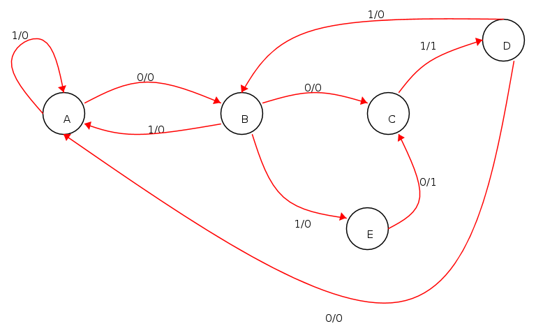

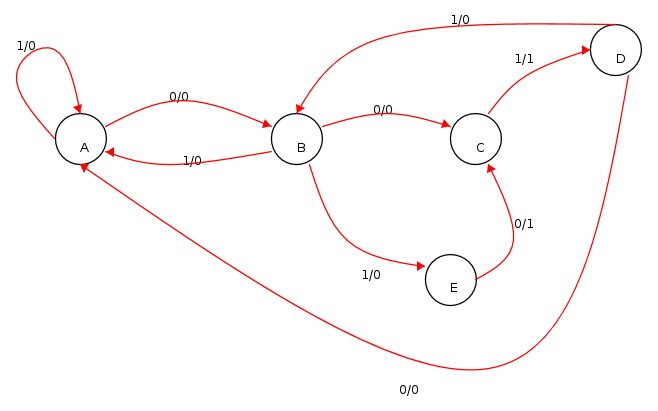

[27] Re: Diagramma degli stati
Messaggioda Foto UtenteDanteCpp » 15 feb 2014, 1:09
T'ho già postato la soluzione in [9] e con la correzione di c1b8 in [10] il graffo diventa:
Ops, graffo corretto alle 00:29!

[28] Re: Diagramma degli stati
Messaggioda Foto UtenteShika93 » 15 feb 2014, 1:37
Ah scusa, non l'avevo capito
Beh si nettamente più leggibile dei miei scarabocchi.
Ora penso di capire...Il problema con l'ultimo che ho fatto (a parte il fatto di avere uno stato in più), stava in C che seguendo il percorso ABCE non sarei più andato da nessuna parte per riprendere la scansione.
In più, cosa che mi mancava, che posso utilizzare stati già usati per continuare la scansione invece di crearne uno nuovo.
