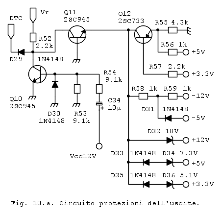

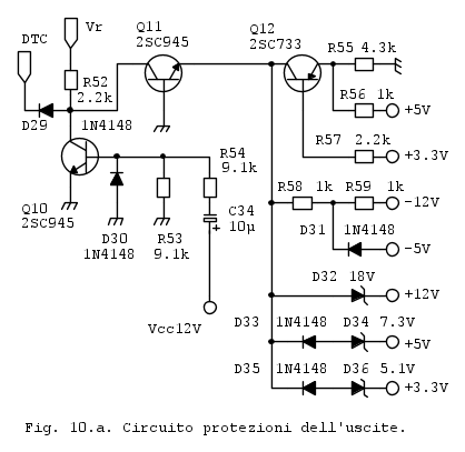

[24] Re: Riutilizzare un alimentatore PC basato su TL494
Messaggioda Foto UtenteSparafucile » 12 apr 2014, 17:30
Circuiti di protezione dal lato secondario
Dal mio punto di vista, i circuiti di protezione possono essere suddivisi in due gruppi:
+ circuiti di protezione dal lato secondario, i.e. protezione dell'uscite e del computer;
+ circuiti di protezione dei transistori di potenza dal lato primario.
I primi proteggono le uscite da corto circuito e il computer contro sovratensioni; hanno il compito di interrompere il funzionamento del dispositivo in caso di un corto circuito, di una significativa riduzione della tensione su qualsiasi uscita o all'aumentare della tensione su una dell'uscite rispetto lo standard.
Sui dispositivi a basso prezzo queste funzioni non sempre sono presenti o lo sono solo parzialmente.
Fig. 10. a. mostra uno schema della protezione dell'uscite, relativamente completa, ma non molto precisa.
Un ruolo cruciale nello schema e quello del transistore Q11. Il suo collettore è connesso con la tensione di riferimento tramite R52 e D29 con il terminale DTC (dead time control, piedino 4 di U1). Quando Q11 si trova in conduzione, la tensione al suo collettore è bassa, D29 non conduce e il circuito di protezione non influisce con il resto del alimentatore. Se invece Q11 non conduce, R52 connette il terminale DTC via D29 alla tensione di riferimento, che blocca il circuito di controllo U1.
Per comprendere il funzionamento della protezione, resta da esaminare lo stato del transistore a seconda delle tensioni di uscita. La base di Q11 è collegata a massa, mentre il suo emettitore è connesso a uno sofisticato e non lineare partitore di tensione. In condizioni normali la tensione all'emettitore di Q11 è negativa (R58, R59, D31) e il transistore conduce.
Il transistore Q12 protegge contro corto circuito o riduce il valore all' uscita +3.3 V. Quando le tensioni all'uscite +3.3 V e +5 V sono nella norma, Q12 è in conduzione, ma produce una piccola corrente di circa 0.1 mA che non influisce significamente sulla tensione presente sull'emettitore di Q11. Se però si verifica un corto circuito sull'uscita +3.3 V, Q12 aumenta la corrente di collettore, che porta ad un bloccaggio di Q11 e del alimentatore stesso.
I diodi D32, D33 e D34, D35 e D36 proteggono il computer contro sovratensioni rispettivamente sulle uscite +12 V, +5 V e +3.3 V . Nel caso poi di corto circuito all'uscite -12V, -5V, la tensione negativa al emettitore Q11 viene eliminata e blocca il transistore ed anche l'alimentatore.
E' interessante notare, che i componenti Q10, R54 e C34 bloccano il funzionamento del circuito di protezione durante l'avviamento dell'alimentatore, quando aumenta la tensione Vcc12V .

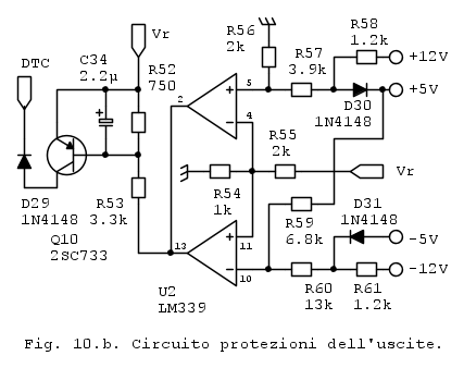

un altro esempio di uno schema di protezione dell'uscite con comparatori integrati si può vedere in Fig. 10.b. Questo protegge l'alimentatore contro il corto circuito sulle uscite ed anche il computer contro sovratensione sull'uscita +5 V.
I resistori R54 e R55 producono una tensione di riferimento locale di circa 1.67 V. In condizioni normali, la tensione al ingresso non invertente del primo comparatore (piedini 4, 5, 2) supera la tensione al suo ingresso invertente e la tensione al ingresso invertente del secondo comparatore (piedini 11, 10, 13) è inferiore a quella del suo ingresso non invertente. In questo modo la tensione alle uscite di entrambi i comparatori è alta, il che significa che i transistori interni delle uscite non sono in conduzione. Pertanto, il transistore Q10 è bloccato e non influisce sulla tensione presente sul terminale DTC.
Se si verifica un corto circuito, per esempio ad una dell'uscite +12 V o +5 V, la tensione sul ingresso non invertente del primo comparatore scenderà al di sotto di quella del ingresso invertente e la tensione alla uscita del comparatore si abbasserà (il transistore interno entra in conduzione). Questo porterà allo sblocco del transistore Q10; la tensione al terminale DTC aumenterà e bloccherà il circuito di controllo U1. Il condensatore C34 provoca un ritardo della protezione, cosa importante durante la fase dell'avviamento.
La protezione contro corto circuito sulle uscite delle tensioni negative (il secondo comparatore, R59, R60, R61 e D31) funziona in un modo simile ma con qualcosa in più. Questa parte dello schema protegge il computer anche contro sovratensione in uscita +5 V. Semplici calcoli mostrano che, quando la tensione supera 5.5 V, la protezione entra in azione.
Per risparmiare componenti il circuito nella Fig. 10. b. può essere combinato con lo schema nella Fig. 8.a. - il transistore Q11 e i componenti circostanti vengono eliminati e il resistore R53 è collegato al terminale Pr1 in FIG. 8.a.
La varietà di soluzioni circuitali comprende anche opzioni con un comportamento bistabile, cioè dopo l'attivazione della protezione il funzionamento dell'alimentatore non viene ripristinato, anche se si rimuove la causa del problema; in questo caso è necessario spengere e riavviare.
