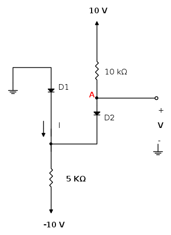

intanto, grazie ancora per il tuo contributo! mi è stato di aiuto per capire come risolvere quello ed esercizi successivi. Ad ogni modo, io tendo a rivolgermi qui a voi non alla prima difficoltà, ma solo dopo che su un esercizio ci ho perso la testa e mi serve una dritta per uscirne fuori, esattamente come il tuo aver ridisegnato il circuito :D
Ebbene, il mio nuovo "tormento" è il seguente circuito:
la traccia chiede di sostituire ogni diodo col modello a tensione costante, e determinare V ed I. quello che non riesco a capire è la ragione per cui V = 0 V anzichè V = 0.7 V, visto che al diodo D2 devo sostituire una batteria di tale tensione.

[22] Re: Diodi in serie
Messaggioda Foto Utentegrandegiove » 31 mar 2014, 17:45
andres90 ha scritto:visto che al diodo D2 devo sostituire una batteria di tale tensione.
Ciao andres,
e al diodo D1 cosa devi sostituire? A quel punto partendo dal riferimento..... O_/

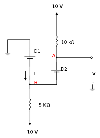

Messaggioda Foto Utenteandres90 » 31 mar 2014, 17:59
suppongo che il circuito diventi questo
di conseguenza, se parto da A, per arrivare a massa passo per B e quindi ottengo -0,7 + 0,7 = 0. E' corretto? Visto che il disegno mi fa capire che devo calcolare il potenziale di A rispetto alla massa, seguo il cammino lungo il circuito che mi fa arrivare alla massa?

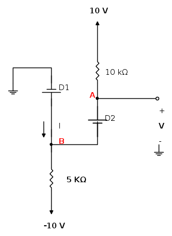

[24] Re: Diodi in serie
Messaggioda Foto Utenteandres90 » 31 mar 2014, 22:02
pardon, la batteria che sostituisce D1 credo vada invertita

[25] Re: Diodi in serie
Messaggioda Foto Utenteandres90 » 1 apr 2014, 22:41
qualcuno può confermare che sia corretto come nel mio ultimo post? :-)

[26] Re: Diodi in serie
Messaggioda Foto UtentePietroBaima » 1 apr 2014, 22:43
Giusto il [24]

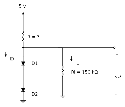

Messaggioda Foto Utenteandres90 » 2 apr 2014, 12:22
mi aiutate a capire se ho ragionato correttamente in questo esercizio?
il primo punto chiede di determinare R sapendo che
vO = 1.5 V
RL = 150 ohm
e che i diodi sono tali per cui vD = 0,7 V, iD = 10 mA, n = 1, V = 5 V.
dunque:
i_L = v_0/ R_L = 0,01 A
i_D = I_S e^{\frac{v_O/2}{nV_T}} = 0,01 A
\[5-v_O = R(i_L+i_D)\]
da cui R = 175 ohm.
è corretto?

[28] Re: Diodi in serie
Messaggioda Foto UtenteDirtyDeeds » 2 apr 2014, 12:26
andres90 ha scritto:è corretto?
No.

[29] Re: Diodi in serie
Messaggioda Foto Utenteandres90 » 2 apr 2014, 12:56
No.
potresti darmi una dritta su quale sia l'errore?
Foto Utenteandres90
124 3 7
Messaggi: 217
Iscritto il: 14 set 2013, 13:14
[30] Re: Diodi in serie
Messaggioda Foto UtenteDirtyDeeds » 2 apr 2014, 13:00
andres90 ha scritto:potresti darmi una dritta su quale sia l'errore?
E' lo stesso tipo di errore che ti ha già spiegato Foto UtentePietroBaima in [14].
