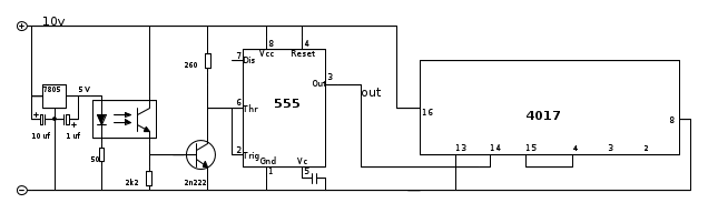

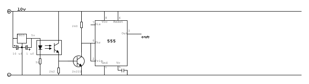

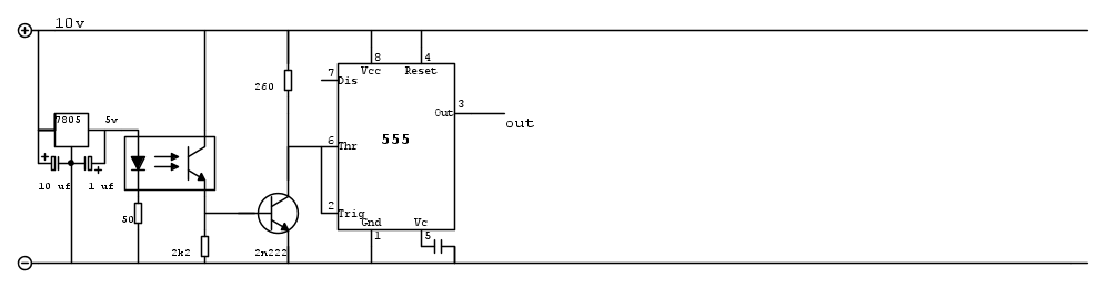

[23] Re: Similare ad un relè passo/passo
Messaggioda Foto Utentefausto61 » 17 giu 2014, 19:03
ho fatto qualche cosa
manca solo il 4017 che su fidocadj non c'è
Foto Utentefausto61
401 2 4
Messaggi: 310
Iscritto il: 19 mar 2013, 19:42
[24] Re: Similare ad un relè passo/passo
Messaggioda Foto Utentedaniele1996 » 17 giu 2014, 20:59
no, non devi usarlo cosi, è sconveniente... hai delle esperienze nel campo dei micro?

[25] Re: Similare ad un relè passo/passo
Messaggioda Foto Utentefausto61 » 17 giu 2014, 21:02
Foto Utentefausto61
401 2 4
Messaggi: 310
[26] Re: Similare ad un relè passo/passo
Messaggioda Foto Utentefausto61 » 17 giu 2014, 21:03
non avevo visto la tua risposta
non conosco i micro (PIC ?)
perché e sconveniente?
Foto Utentefausto61
401 2 4
Messaggi: 310
[27] Re: Similare ad un relè passo/passo
Messaggioda Foto Utentedaniele1996 » 17 giu 2014, 21:59
Microcontrollori in generale, per esempio io uso gli AVR ( fatti dalla Atmel) e sono semplici da usare, però se hai usato i PIC nulla vieta di usare quelli, però in quel campo non posso aiutarti... ti consiglio di usare i micro, perché puoi fare anche altri tipi di controlli per esempio se la pompa è troppo calda puoi attivare una cosa, oppure semplicemente puoi fare la gestione da remoto. se sei disposto a fare questo tipo di lavoro, posso aiutarti... fammi sapere.. altrimenti facciamo un circuitino come quello proposto da te...

[28] Re: Similare ad un relè passo/passo
Messaggioda Foto Utentefausto61 » 18 giu 2014, 17:41
sono troppo ignorante in matera di micro
se per te non è un problema userei un circuito semplice come quello che ho postato
grazie per i consigli
Foto Utentefausto61
401 2 4
Messaggi: 310
[29] Re: Similare ad un relè passo/passo
Messaggioda Foto Utentefausto61 » 18 giu 2014, 17:48
intendo precisare una cosa
questo tipo di circuito verà usato solo in fase sperimentale
senza alcun rischio su persone o cose
non verà mai montato su una macchina in pressione
un eventuale utilizzo improprio su macchine in lavorazione sarà solo ed esclusivamente responsabilità
MIA
grazie
Foto Utentefausto61
401 2 4
Messaggi: 310
[30] Re: Similare ad un relè passo/passo
Messaggioda Foto Utentedaniele1996 » 18 giu 2014, 17:55
perfetto! allora ti conviene usare quel circuito, Avrei optato per un micro in caso tu lo avresti voluto usare nelle macchine che lavorano ogni giorno... ti spiego i miei motivi:
1) avresti avuto un controllo completo sul modo in cui avresti usato le uscite
2) avresti potuto mettere altre sonde (per esempio di temparatura) per monitorare eventuali surriscaldamenti e contatti
3) avresti potuto gestire il tutto tramite ponte radio e/o connessioni via ethernet (cose un po piu complicate ma fattibili)
4) le soglie non sarebbero state fatte "in aria" ma con un convertitore analogico/digitale e quindi le misurazioni e tutto sarebbe stato piu preciso.
visto che è solo a scopo didattico possiamo continuare con quel circuito, tanto se si sfasa di un po non esplode una fabbrica :-P O_/
