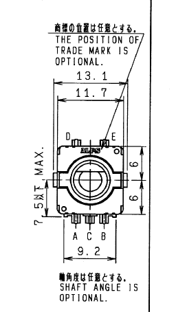

[29] Re: Da 10 a 12 bit
Yes, questo lo avevo già determinato.
Ho trovato questo encoder, la cosa bella è che è reperibile nel negozio in centro e non c'è bisogno che ordini online a RS o chi sà chi.
Ultimissima domanda poi la smetto lo giuro.
A pag. 3, Fig. 2 è rappresentato il circuito di montaggio che riporto qui con Fidocad:
A pag. 6 invece viene rappresentato il pinout.
Il terminale C è il GND, A e B invece i rispettivi canali di comunicazione.
Ed io mi chiedo. I pin D ed E ?
Possono essere lasciati flottanti?
Se ho capito bene attraverso i resistori di pull-up si alimentano i fotodiodi interni ed a questo punto non serve alimentare il circuito attraverso ulteriori pin.
Confermate ?
Confermate ?
