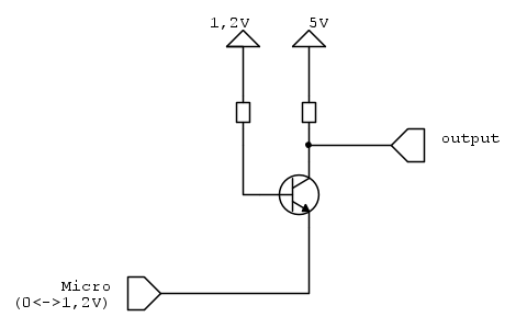

ho calcolato lo spazio necessario per saldare transistor ecc, e sono arrivato alla conclusione che userò gli LM339 (a casa ne ho una decina, li avevo trovati sotto un banco a scuola :mrgreen: ) con due di quelli occupo metà spazio rispetto a quello che occupo con i transistor... (devo metter tutto su millefori e devo saldarli)
Grazie a tutti per le risposte...
PS: cosa che non c'entra nulla: che tipo di fili mi conviene usare per fare i collegamenti su millefori? fino ad ora ho usato il filo smaltato, è buono? (recuperato da una vecchia bobbina di motore di ventilatore... :mrgreen: )

Messaggioda Foto Utenteobiuan » 25 ago 2014, 14:23
marioursino ha scritto:Direi che si possa fare lo sforzo di lavorare con un segnale a logica invertita senza aggiungere uno stadio invertitore :!:
non serve un invertitore, si può fare un traslatore di livello non invertente con un transistor solo:

Messaggioda Foto Utentedaniele1996 » 25 ago 2014, 16:31
ehm mi rendo conto che è una buona soluzione, ma non capisco la logica di questo transistor collegato in questo modo <.< non è la base che regola il passaggio della corrente tra collettore ed emettitore? Lo provo e ti aggiorno.. Grazie !! :)

Messaggioda Foto Utentedaniele1996 » 25 ago 2014, 16:32
le resistenze come le calcolo?

Messaggioda Foto Utenteobiuan » 25 ago 2014, 16:58
spiegazione schema:
quando il pin del micro è a 1,2V, la Vbe (Tensione base-emettitore) è a 0V, e quindi il transistor è spento. Non essendoci flusso di corrente nel collettore, l'uscita va a 5V.
quando il pin del micro va a 0V, sulla Vbe compare una tensione che porta il transistor in saturazione e di conseguenza il collettore a 0.
Inoltre, questo circuito ha anche il vantaggio che il micro è chiamato ad assorbire corrente (sink), cosa che normalmente agli integrati riesce meglio.
per il calcolo delle resistenze dovrei leggermi il datasheet del ricevitore per farlo come si deve, ma fidandomi che siano tutti ingressi ad alta impedenza...metti 1k sulla base e 10k sul collettore e dovrebbe andare tutto.

Messaggioda Foto Utentedaniele1996 » 25 ago 2014, 18:10
il Datasheet l'ho postato, ma come detto l'uscita è "anomala" perché dovrebbe dare il "Vcc" come "1" e non 1/1.2V come "1" logico... provo a montar tutto... quel transistor va bene? (quello che ho posato? (Versione SMD))
