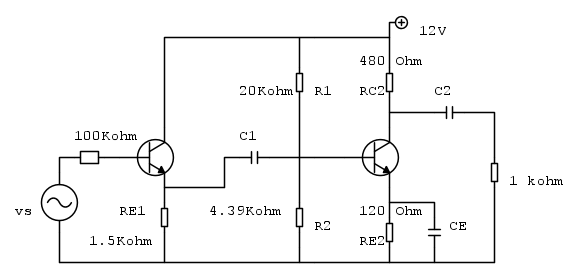

Messaggioda Foto UtenteAndy85 » 31 ago 2014, 15:28
Rileggendo quanto da voi scritto, ho cercato di risolvere l'esercizio in maniera diversa, prendendo spunto dai vostri preziosi consigli. Spero di essere sulla buona strada.
Dato che la resistenza d'uscita del sensore è troppo elevata, vorrei inserire uno stadio CC per abbassarla (ho voluto abbassarla a 600ohm), seguito da uno stadio CE.
1) Per il dimensionamento del secondo stadio ho utilizzato la guida suggeritami, considerando una resistenza di ingresso di 600 ohm (e non più di 100Kohm).
http://www.electroyou.it/banjoman/wiki/calcolo-della-rete-di-polarizzazione-per-i-bjt
Per il calcolo della sola RC2, ho sfruttato il guadagno di 30 per risalire al valore.
2) Riguardo al primo stadio, la resistenza sull'emettitore del CC (RE1) l'ho calcolata invertendo la formula della resistenza di uscita di un CC. In particolare ho imposto la resistenza di uscita del primo stadio (ingresso del secondo) pari a 600 Ohm. Ho considerato come punto di lavoro, lo stesso del CE (Ic=5mA, Vce=6V)
Questo è lo schema del circuito:
Domande:
a) come progetto la rete di polarizzazione del CC? I calcoli da fare sono uguali a quelli fatti per il CE?
b) va bene questo tipo di approccio?
Foto UtenteAndy85
15 4
Messaggi: 36
Iscritto il: 8 ago 2014, 19:00

Messaggioda Foto Utentebanjoman » 31 ago 2014, 18:05
Stai procedendo bene. I valori dei componenti sono più nella norma.
Se ne hai la possibilità, potresti sottoporre il circuito a simulazione con un qualche simulatore simil-SPICE per verificare cosa stai ottenendo. Puoi prendere spunto dal mio articolo, nella sezione ove tratto di SPICE.
Attenzione, usare SPICE per cambiare a occhio i valori per poi "vedere cosa succede" non è valido... :D
Sei sicuro che con soli 12V di alimentazione riesci ad ottenere l'amplificazione richiesta? Così a occhio mi sembra al "limite". Nel caso non basti usa una tensione più alta.
Ricordati che i guadagni A_V calcolati con le formulette classiche non tengono conto del fatto se poi il circuito reale abbia uno swing in uscita sufficiente .
