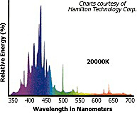

Messaggioda Foto UtenteFedericoSibona » 7 ott 2014, 8:36
Foto UtenteTardoFreak, per favore, puoi chiarire i motivi delle tue perplessità?
Tali perplessità riguardano ogni tipologia di lampada od i LED in particolare?
Questo, ad esempio, è lo spettro di emissione di una HQI da 400W

Messaggioda Foto UtenteTardoFreak » 7 ott 2014, 13:04
I LED ovviamente.
Definire "normalissimo" un LED con quella temperstura di colore mi pare quanto mai azzardato.

Messaggioda Foto UtenteFedericoSibona » 7 ott 2014, 13:31
Foto UtenteEcoTan, luce "bianca" è troppo generico, si spazzola da 4000K a 24000K (anche se quelli oltre i 12000/14000K hanno, in genere, luce bluastra).
Quelli di kelvin più elevati hanno sicuramente una componente di ultravioletti se non hanno filtri dedicati (ad esempio uno schermo di vetro).

A scanso di ulteriori diatribe, forse sarebbe utile dare un'occhiata a quanto segue:
Una temperatura intorno ai 2 000 K corrisponde al colore arancione. A valori di temperatura inferiori corrispondono il rosso e, ancora più in basso, l'infrarosso, non più visibile, mentre in ordine crescente la luce è dapprima bianca, quindi azzurra, violetta e ultravioletta. Controintuitivamente, quindi, la luce definita “calda” nell'uso comune (ovvero con tonalità tendenti al rosso-giallo) ha in realtà una temperatura di circa 1500-2 000 gradi inferiore a quella definita “fredda” (tendente all'azzurro chiaro-bianco), e ciò per via della comune associazione dell'idea di “caldo” a tonalità di colore prossime all'infrarosso e “freddo” a quelle altresì tendenti all'ultravioletto.
Lo spettro cromatico corrispondente alle varie temperature di colore

Scusate il ritardo nel risponderVi.
Si, 20mila kelvin era la temperatura del colore! comunque ho risolto, il problema era proprio la vicinanza delle resistenze ai led, pertanto riscaldava un po' di più e i led tendevano a sfarfallare per poi morire.
Per il momento non ho fatto nulla per ovviare al problema, essendo una cosa fatta per hobby mi sono un po' lasciato andare e ho mandato a quel paese per ora, ma risolverò con un fattore di forma diverso e una bella (PREFABBRICATA) striscia di LED in forma tale da dissipare eventuali calori. Boh speriamo.
