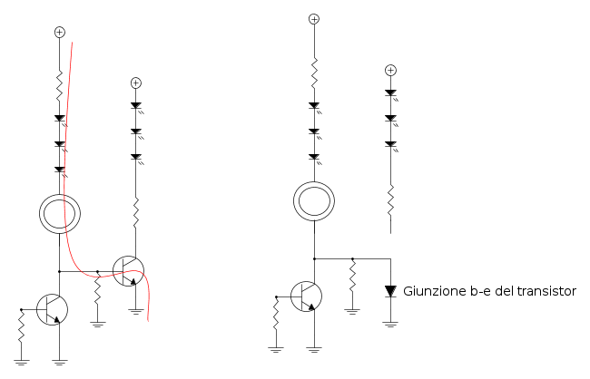

MARCO VARONE ha scritto:Grazie, sicuramente è molto piu intelligente come mi hai fatto vedere tu...comunque secondo lo schema che avevo allegato prima, perché i LED dovrebbero spegnersi sul primo npn?

come puoi vedere dallo schema a dx, mancando una resistenza di limitazione della corrente di base del seconddo transistor, la giunzione b-e di quest' ultimo, shunterà completamente il primo, rendendolo inefficace; per farti capire meglio, Il circuito equivalente che ne risulata è quello a sx.

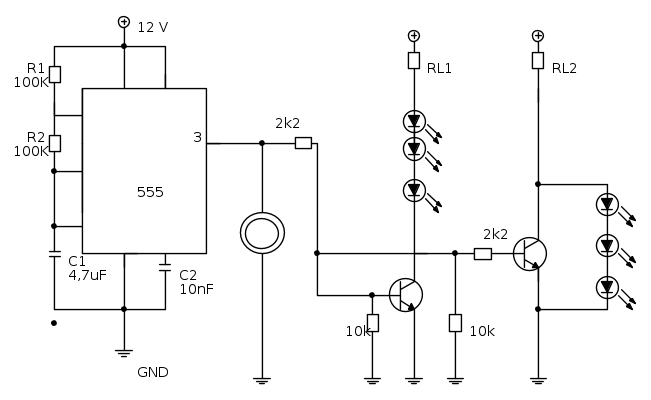

MARCO VARONE ha scritto:Ma sul collettore sono sempre accesi, attraverso la resistenza di base del secondo npn, e poi attraverso il primo transistor. ... O mi sbaglio?
Quello che dici l'ho capito e lo avevo già capito, quello che continuo a non capire è perché secondo simo, la fila di led di sx (del primo npn), si spegne quando si attiva il secondo npn...non capisco

Messaggioda Foto Utentesimo85 » 18 dic 2014, 17:59
Dato che hai postato uno schema senza valori è possibile che abbia sbagliato.
Sai com'è ... può succedere. :-)
Sicuramente quando l'uscita del 555 va giù l'NPN di destra è acceso. Quello di sinistra dovrebbe quindi essere spento.

Messaggioda Foto UtenteAlbertoBianchi » 18 dic 2014, 18:00

[26] Re: Pilotaggio NPN
Messaggioda Foto Utentesimo85 » 18 dic 2014, 18:03
AlbertoBianchi ha scritto:le due file di LED stanno accese fisse entrambe
Scusa ma se l'uscita del 555 va a livello basso come può stare accesa la striscia sull' collettore emettitore dell' NPN di sinistra ?

[27] Re: Pilotaggio NPN
Messaggioda Foto UtenteAlbertoBianchi » 18 dic 2014, 18:55
Mi riferivo allo schema del post 14, quello coi leds sul collettore.
Quello di MARCO VARONE al post 5, ha un funzionamento non definibile, perché è molto condizionato dal valore dei componenti che è ignoto.

[28] Re: Pilotaggio NPN
Messaggioda Foto UtentePixy » 21 dic 2014, 1:39
Solo per capire...
grazie
Help. Devo capire questa cosa
Il circuito siffatto con i due transistor in effetti non può funzionare proprio bene
Quando è in conduzione il BJT di sinistra se questo va in saturazione totale accende la fila di dei led di sinistra e quella di destra rimarrà spenta ( ma solo se il BJT è in saturazione totale, altrimenti si accendono tutte e due le file ).
Quando il BJT di sinistra è interdetto, quello di destra va in conduzione e accende i led di destra, ma la corrente di base attraversa i led di sinistra e anche se in serie alla base del secondo BJT metti una resistenza per limitare la corrente che altrimenti sarebbe eccessiva, ( come ti ha fatto notare anche Alberto ) questa piccola corrente attraversa i led di sinistra ( se per esempio la corrente di base fosse 1 mA, i led faranno una piccola luce, che se è giorno non si vedrà, ma se l' ambiente è scuro si vedrà qualcosa )
Sicché, diciamo che il circuito non è il massimo..
Se i led assorbono poca corrente, fai come ti hanno consigliato usando solo l' uscita del 555
Purtroppo hai acquistato solo e tutti NPN #-o
Per pura curiosità, il sistema per pilotarli alternativamente avendo solo a disposizione solo NPN ( ma anche se fossero solo PNP ) è mettere un BJT in serie al carico e l' altro in parallelo al carico, per esempio,come qui sotto

Messaggioda Foto UtenteMARCO VARONE » 22 dic 2014, 17:52
Ciao,
anche se per sbaglio ho comprato 100 transistor, alla fine non ne uso neanche uno : in###
Ho gia fatto: ho usato l'NE555 senza nessun disaccoppiamento, e funziona benissimo
