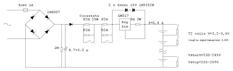

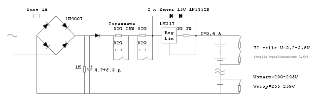

Forse dovevo usare un altro nome per il 3d... alimentatore xx yy con soli componenti di recupero!

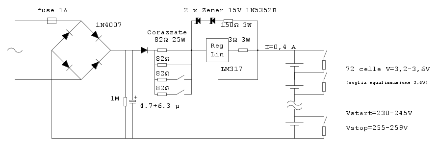

Ho trovato nei miei cassettini diodi Zener 5W, quindi lo schema diventa:
a breve il test!
Alimentatore 220 V AC -> 260V DC per bilanciamento batteria

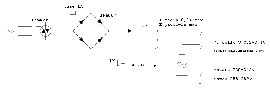

Ho fatto qualche misura preliminare e rivisto il circuito affinchè sia a prova di errore (quasi
) e meno soggetto a possibili surriscaldamenti:

La batteria in ricarica! Io in uscita non ho un carico resistivo, ma un pacco batterie da 12kWh... praticamente una capacità infinita!
Quindi le correnti nei diodi saranno molto discontinue ma la tensione in uscita non potrà mai scendere sotto 230-260V, neanche se non mettessi C.
Ieri sera ho fatto qualche misura. Purtroppo col tester sono poco significative e comunque ho deciso di cambiare approccio, i surriscaldamenti sono notevoli anche a basse correnti.
In effetti era ovvio, pur arrivando a un rendimento del 70-75% si tratta comunque di dissipare svariatiW, le resistenze corazzate diventano troppo calde (senza radiatori) anche con soli 3-4W ciascuna da smaltire.

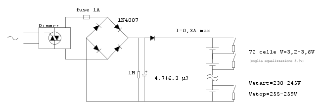

Quindi, ed era abbastanza ovvio da pensare, l'ultimo tentativo con schema discutibile sarà questo:
un semplice dimmer, che si trovano ormai a 2-3€, a pilotare il ponte di diodi riducendo le dissipazioni.
In alternativa una ricarica a blocchi di 18 celle, ho trovato l'ennesima cinesata economica che fornisce 300mA costanti per tensioni in uscita fino a 65V:
http://www.ebay.it/itm/380957812179?var ... 1423.l2649
richiurci ha scritto:IsidoroKZ mi è venuto in mente il motivo per cui la formula mi sembrava totalmente inadatta nel mio caso..
Non c'entra. Prima delle batterie avevi delle resistenze e soprattuto un generatore di corrente. Il nuovo schema e` decisamente peggior dei precedenti perche' hai una maglia praticamente di soli generatori di tensione, e la cosa non porta bene.
La soluzione e` un buck in current mode. Forse anche un raddrizzatore con filtro induttivo (grosso) e dimmer in ingresso per carichi induttivi, ma dovrei pensarci su.

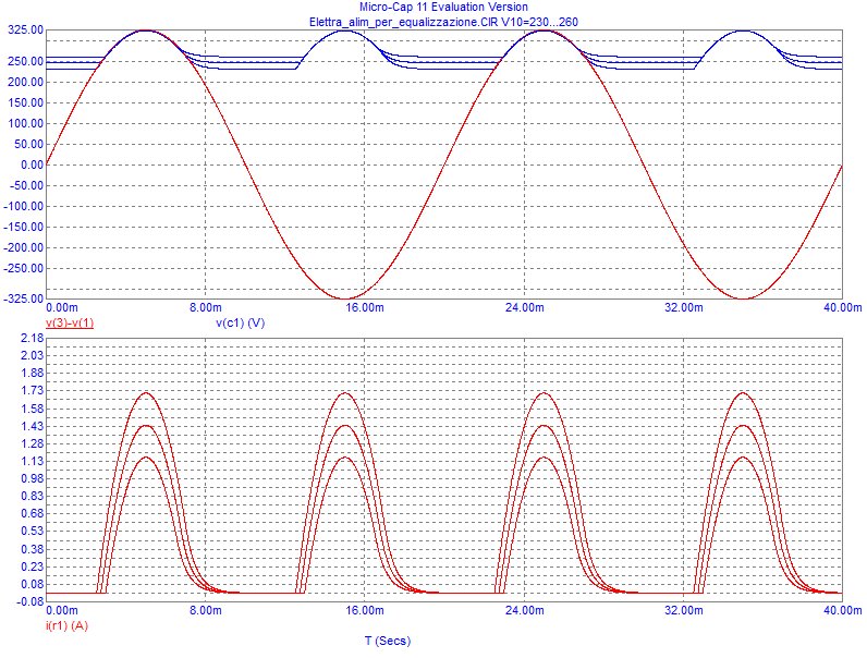

Ecco qui le simulazioni, ovviamente come dicevi ho rimesso la R serie.
Con tensione in ingresso di 325Vpp, se voglio limitare la corrente di picco a circa 1A ricavo nel caso peggiore (Vbatt=230) R=95Ohm.
Quindi guarda caso...siccome sono braccino corto provo ancora a riutilizzare le 4 resistenze corazzate da 25W che ho inutilizzate da anni.
In base alle simulazioni e 4 calcoli banali lo schema potrebbe essere questo:

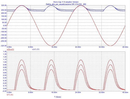

ed ecco una videata delle simulazioni senza dimmer; sweeppata step con Vbatt= 230/245/260V e Rserie=82 Ohm (i grafici riportano tensione in ingresso, tensione ai capi del condensatore e corrente in transito in Rserie e batterie)

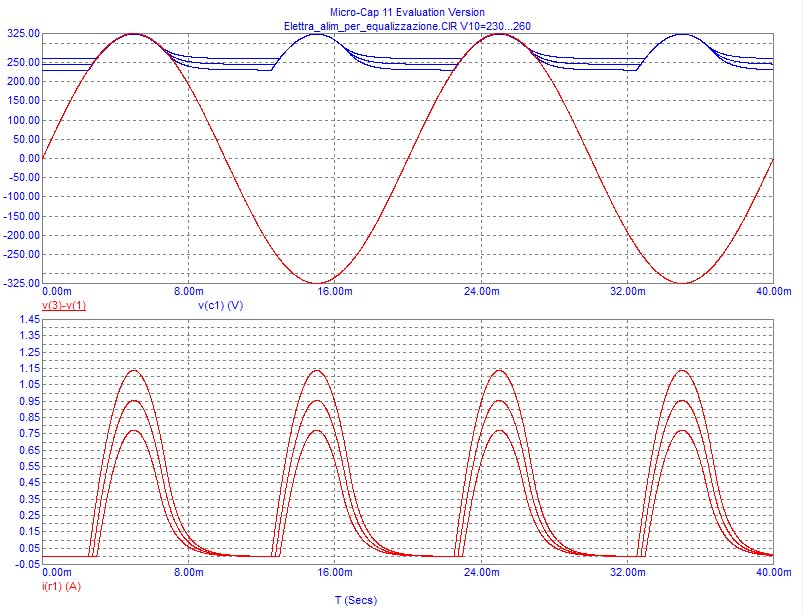

stessa sweeppata ma con interruttore chiuso (Rserie=54,66 Ohm)
Dovrei trovare il modo di calcolare la corrente media con microcap... ma proverò prima con questi valori perché correnti di picco maggiori di 1A potrebbero comunque attivare i circuiti di controllo celle a causa della caduta di tensione nei cavi (altro argomento...)
Ogni commento e critica è ben accetta!

A me non sembra una continua, non sei in condizione di basso ripple. Carichi con corrente a picchi: sono contente le batterie? Microcap fa il conto del valor medio di una forma d'onda, non ricordo il comando
beh ma mica ho parlato di continua, io semplicemente non mi spiegavo un ripple elevato su C1 e ovviamente è così grazie alla batteria in uscita, Vc1 può variare solo tra i 325V teorici massimi e i 230-260 della batteria.
Ovviamente le correnti nei diodi sono impulsate come in tutti i ponti.
Riguardo la carica a impulsi di corrente non è un problema visto che si parla di 1A di picco (circa) massimo su batterie da 60Ah.
Sono batterie che in scarica devono sopportare anche 130A per svariati minuti, e in carica durante le frenate rigenerative fino a 35A!
Impulsi di 1A gli fanno il solletico!
