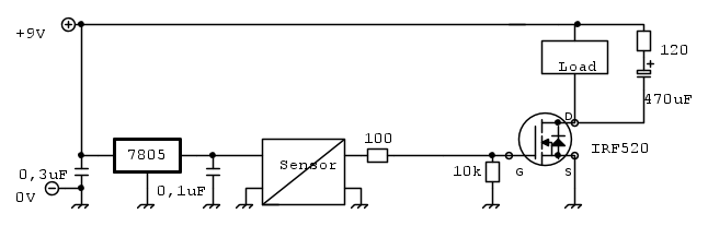

Eseguito! grazie per il suggerimento. Nel datasheet che ho io https://www.sparkfun.com/datasheets/Com ... LM7805.pdf
mi sembra che applichi solo condensatori elettrolitici con questo simbolo:
Immagine
Ho forse sbagliato a leggere lo schema?

Mah, se guardi bene, a pagina 7 del link che hai postato, si leggono i valori che ti ho suggerito e, con tali valori, e' poco probabile che si tratti di elettrolitici (e poi manca il segno +). :D

Messaggioda Foto UtenteSjuanez » 19 mag 2015, 18:00
Ah ecco! Siccome ho trovato poche volte ancora questo simbolo con la curva, mi ero convinto significasse che era il lato negativo di un elettrolitico. Grazie ancora e meno male, visto che in effetti non avevo quei valori tra i miei elettrolitici. O_/

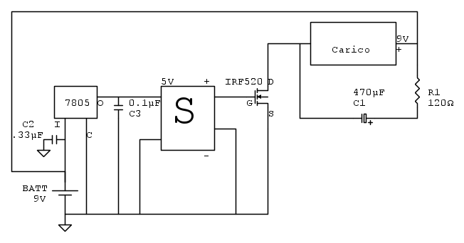

Messaggioda Foto Utentemarco438 » 19 mag 2015, 18:11
Mi sono permesso di rifare lo schema (cosi' come lo hai postato) per renderlo piu' leggibile e per non fare arrabbiare Foto Utenteclaudiocedrone. :mrgreen:

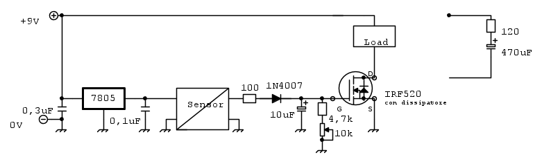

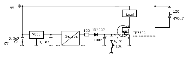

Proporrei per il ritardo allo spegnimento , dissolvenza , il pilotaggio attraverso il mosfet , aggiungendo diodo , trimmer per regolarlo e dissipatore sul mosfet dovendo questo lavorare in zona atttiva nella fase della dissolvenza.Volendo si puo' anche rampare l'accensione dei led mettendo un trimmer al posto della resistenza di 100 hom da 10k.

[28] Re: Problemi di cuore (cardio-circuito)
Messaggioda Foto Utenteclaudiocedrone » 20 mag 2015, 0:47
:-) Grazie della premura Foto Utentemarco438 :mrgreen: Foto UtenteSjuanez, quello con l'armatura curva è il simbolo americano per i condensatori :-) Foto Utenteadmin iOi iOi iOi Foto Utenteadert, così non consuma di più ? :? O_/

[29] Re: Problemi di cuore (cardio-circuito)
Messaggioda Foto Utenteadert » 20 mag 2015, 0:55
claudiocedrone ha scritto::-) Foto Utenteadert, così non consuma di più ? :? O_/
Si in effetti dissipa + energia sul mosfet .
Meglio tornare all'originale.

[30] Re: Problemi di cuore (cardio-circuito)
Messaggioda Foto UtenteSjuanez » 20 mag 2015, 7:38
Foto Utenteadert Grazie infinite per il tuo suggerimento. Il circuito è didattico, certo non è davvero una maglia per discoteca. Quindi tutto mi è utile per imparare.
Tuttavia il dissipatore per il mosfet non me lo trovo al momento e dovrò rimandare l'esperimento. Ma il trimmer invece di R120 è aggiudicato! In questo modo regolo l'effetto di dissolvenza sul campo che è quello che ho fatto su breadboard con la decade substitution box http://www.electroyou.it/sjuanez/wiki/r ... tution-box.
Ovviamente il tuo intervento ti sarà valsa la menzione nell'articolo della maglia per discoteca così come al caro Foto Utenteclaudiocedrone e Foto Utentemarco438 che magari finora credevano di essersela scampata. :mrgreen:
