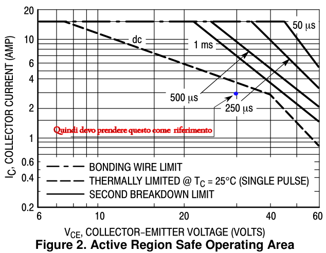

Quindi si puo dire che volendo 3A con 30V, che sono hai condensatori misurati, devo mettere 2 transistor:
E' chiaro che non voglio chiedere cosi tanta corrente con una tensione cosi bassa.
Se lasci un solo transistor montato su una generosa aletta di raffreddamento e non pretendi grosse correnti ai livelli bassi, ce la dovresti fare ma, visto che aggiungere un transistor ha un costo relativamente basso e che cio' ti darebbe maggiore tranquillita', io lo metterei.
Il 2N3055 promette 115W di dissipazione ma perche' rischiare? Sapessi quanti ne ho visti bruciare.

Nel progetto originale la tensione di uscita è di 30 V (e corrente max di 3 A). Per ottenerla con buona stabilizzazione necessitiamo di un trasformatore che dia al secondario circa 28/30 Vac che raddrizzati e livellati divengono circa 40V e quindi, nel grafico SOA siamo già leggermente oltre al limite. Da qui l'esigenza di mettere due 2N3055.
Tornando al tuo caso: il grafico SOA è significativo se riesco a mantenere il case del transistor a 25 °C.
E qui interviene l'altro grafico di Power Derating con la temperatura (che nel datasheet da cui hai preso il SOA è qualche riga prima).
Con Vce = 30 V e Ic = 3 A il transistor si troverà a dissipare 90 W. Guardando sul grafico di derating vedo che per mantenermi in zona sicura (potenza dissipabile > di 90 W) non devo far superare al case del transistor i 60 °C montandolo su un adeguato dissipatore.
Ergo, concordo con
marco438 che sia meglio distribuire la potenza da dissipare su due 2N3055 anche nel tuo caso. Ancora più se pensi di "tirare" dall'alimentatore qualcosina in più dei 3 A.
L'alternativa sarebbe mettere un transistor più potente, ad esempio un 2N3772, che è in grado di dissipare i 90 W a quasi 100 °C (ma non sono economici come i 2N3055).
Riguardo alle capacità di livellamento personalmente ho adottato la regola dei circa 2000 μF per ampere di uscita, quindi penso vada bene, per 3,0/3,5 A, uno da 6800 μF o due da 3300 μF.

La potenza max dissipabile dal 2N3055 è di 120w con un generoso dissipatore , per cui il prodotto della tensione Vce per la corrente Ic VceXIc=120 è il significato del grafo , safe operating area in dc ,da te allegato .
Se rappresentato con scale lineari è una iperbole.
Chi ha dimensionato l'ali ha tenuto un coeficiente di sicurezza > di 2 mettendo i 2 transistori.
Le resistenze R4 in serie al BJT di potenza 2N3055 e l'omonima in serie all'altro transistor BJT 2N3055 per la ripartizione della corrente sono da 22 mHom cioé 0,022 Hom , non da 0,22 Hom come nel tuo schema.

Quindi alla luce di quanto ho letto farò queste modifiche:
Aggiungere un altro 2n3055, è montato su un'aletta di circa 190x90mm, cosi da ripartire la corrente senza stressarli.
Cambiare la resistenza esistente,ma sbagliata, da 0.22 a 0.022.
Quindi provare con un carico superiore ad 1,25A, che a quel punto dovrebbe limitare la corrente, ed eventualmente aumentare la Rsense ad 1Hom per avere una soglia piu bassa.

anche "solo" 45W per un 2N3055 non è un fattore di sicurezza maggiore di due
Ma qualcosa che anche con un bel dissipatore porta ad avere temperature "da ustione" sul dissipatore stesso e temperature di giunzione piuttosto vicine al massimo

... nei datasheet si trova di tutto, anche gli errori
Il famoso grafico della SOA è sbagliato
La spezzata tratteggiata non è la linea del thermally limited ma proprio la secondary breakdown.
Invece i segmenti continui sono loro le iperboli thermally limited
Ma forse tu intendevi che l'errore è solo nei tratteggi delle linee e questo è verissimo

FedericoSibona ha scritto:Ma forse tu intendevi che l'errore è nei tratteggi delle linee?
sì sì esatto
