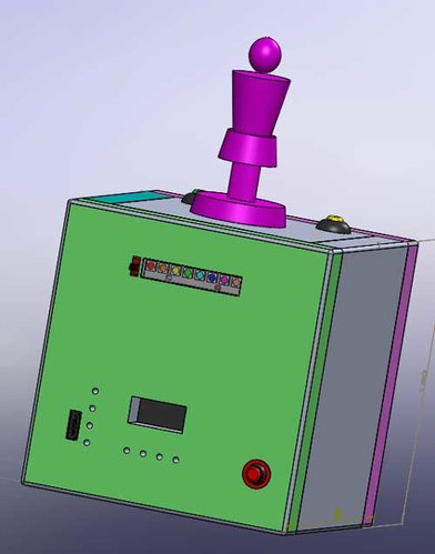

Messaggioda Foto UtenteSjuanez » 10 dic 2015, 0:01
Piccolo aggiornamento:
Ho appena messo a punto il circuito audio (in questo thread) e approntato una bozza dell'assemblaggio.
Il tutto sarà costruito nel rispetto (spero) della direttiva CEE sulla sicurezza dei giocattoli.
Ecco qualche screen shot dell'assemblaggio che spero di realizzare...Ma sul PC è sempre più facile!
:arrow: vista frontale con display da 1.8", pulsanti per il controllo del riproduttore e statuetta di Frozen (ovviamente!) che gira sul potenziometro del volume.
:arrow: I tasti hanno funzione PREV, PLAY/PAUSE, NEXT e sono dei pulsanti tondeggianti (davvero belli)
Il retro mostra:
:arrow: una strip da 8 led RGB con effetto rainbow, controllata da Arduino. Il relativo switch per lo spegnimento. Sarabbe una lucina notturna.
:arrow: un pulsante on/off per il comando generale dell'apparecchio
:arrow: un timer programmabile per lo spegnimento automatico
:arrow: un connettore micro USB per la ricarica con 4 led indicatori del livello della batteria
:arrow: Vista dell'interno con due lettori per schede SD (una per le immagini e una per le tracce audio), un battery pack e il timer che vi dicevo prima. Questo lato sarà apribile con viti parker.
:arrow: Qui si vede speaker, display e arduino. Manca la scheda MP3 che sistemerò tra poco.
RIEPILOGO DEI REQUISITI DEL PROGETTO:
:arrow: riprodurre tracce audio corrispondenti all'immagine visualizzata (le storie)
:arrow: funzionare a batteria
:arrow: avere un timer integrato
:arrow: funzionare da luce notturna
:arrow: essere facilmente aggiornabile
:arrow: essere sicuro
In merito alla sicurezza, sto studiando tutti i dettagli e qui faccio presente che display e led sono protetti da un plexiglass infrangibile di 5mm.
Vi invito a scrivermi suggerimenti e consigli perché tra un po inizierò il montaggio e sono sicuro che saprete darmi interessantissimi spunti.
NOTA IMPORTANTE: fatemi anticipare la battuta, i fili non sono presenti nel modello ma penso di usarli :mrgreen:
Ne approfitto per ringraziare e salutare tutti quelli che fino ad ora si sono prodigati per aiutarmi nel progetto.
O_/ O_/ O_/
