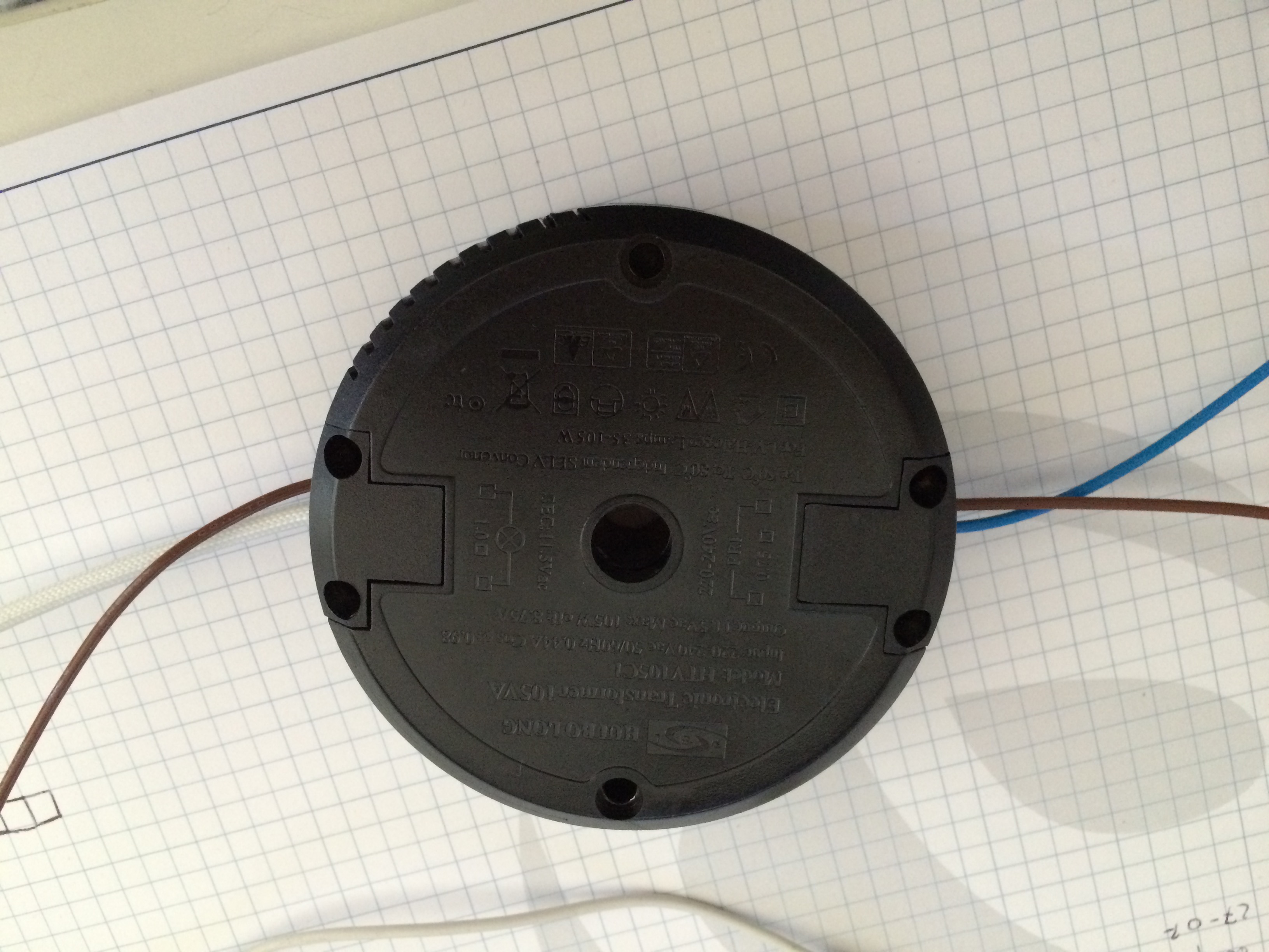

è tutto nero quindi le scritte non si leggono bene. Le trascrivo qui.
marca HUIBO LONG
Electronic Trasformer 105VA
Model : HTV105C1
Input 220-240 Vac 50/60Hz 0.44A Cos (0 sbarrato) ; 0.98
Output: 11.5 Vac Max: 105W eff:8.75A
Ta: 50°C Tc: 80°C Independent SELV Convertor
For LV Halogen Lamps 35-105W

[22] Re: Sostituire lampadine G4 alogene con G4 led
Messaggioda Foto Utenterichiurci » 28 lug 2016, 10:52
come volevasi dimostrare...
Quindi non è un toroidale, ed è fatto per pilotare alogene e con pmin 35W...
Forse la cosa più semplice è aggiungere progressivamente qualche alogena finché il malfunzionamento cessa.
Oppure se non ti serve avere diversi livelli di luminosità anche spostre tutte le lampadine sotto un solo alimentatore potrebbe aiutare (per avvicinarsi ai 35W minimi)

[23] Re: Sostituire lampadine G4 alogene con G4 led
Messaggioda Foto Utentebircastri » 28 lug 2016, 11:01
ok questo mi torna in parte. In quanto la situazione reale è questa:
ho il lampadario con due di questi trasformatori.
1 alimenta 16 lampadine
1 ne alimenta 8.
Quello che da più numero è proprio quella che ne alimenta 8, infatti facendo i conti le luci led sono da 3w l'una
quindi 3x8 = 24watt e quindi non arrivo a 35 watt.
Però da numeri anche l'altra serie, finquando ho collegato 10 led va, poi nel momento in cui vado ad aggiungerne altre, inizia a fare giochi di luce non controllati, tipo si spengono si accendono, lampeggiano.
come psoso risolvere adesso?

[24] Re: Sostituire lampadine G4 alogene con G4 led
Messaggioda Foto Utenterichiurci » 28 lug 2016, 14:00
per dirla in maniera semplice...le lampadine alogene "fanno parte" dell'alimentatore, ovvero lui si aspetta un carico di quel tipo.
Io proverei (se ho capito bene sono con lo stesso attacco) a inserire progressivamente 1, 2 lampadine alogene su ogni alimentatore e vedere se il problema cessa.
Ne dovrebbero bastare poche...

[25] Re: Sostituire lampadine G4 alogene con G4 led
alternativa ovvia comprare alimentatori adatti a quelle lampadine LED...

[29] Re: Sostituire lampadine G4 alogene con G4 led
Messaggioda Foto Utenterichiurci » 28 lug 2016, 15:45
no a quanto dicono vanno sia in AC che in DC... puoi prendere anche i classici driver 12V cc.
Ma piuttosto che rifare tutto proverei prima con qualche alogena, se ne basta una per alimentatore l'aumento dei consumi è comunque molto limitato
