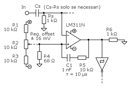

Ripensandoci, ho notato che in questo caso il segnale deve necessariamente avere lo "zero" coincidente col riferimento. Se non fosse così, l'interruttore elettronico che lo fa passare/non passare, comandato dal rivelatore di zero crossing, al cortocircuitare l'uscita col riferimento inserirebbe dei "tagli" al segnale in punti diversi dal passaggio per zero.
Se il segnale non avesse lo zero coincidente col riferimento, basterebbe eliminare la componente continua con un condensatore in serie al segnale all'ingresso (che nello schema seguente ho indicato con Cs) e una resistenza (Rs) per ristabilire un riferimento e non lasciare il segnale flottante.
Quindi in questo caso il condensatore che si carica al valor medio non serve, basta usare la tensione di riferimento a 0 V.
Ero stato tratto in inganno dal trimmer di regolazione, che presenta sul cursore un'escursione di tensione molto grande. Per questo pensavo che servisse a scegliere il valore "zero" di un segnale con una forte componente continua.
Se invece il trimmer era pensato per compensare gli offset del comparatore, l'escursione è troppo grande ed è troppo difficoltoso regolarlo con precisione.
Consiglio invece un circuito così:
Qui l'escursione di regolazione tramite il trimmer è di più/meno 16 mV (considerato che l'offset di tensione tipico degli ingressi per l'LM311 è di 2 mV, e massimo di 10 mV).
In realtà anche 10 mV potrebbero essere trascurati, se il segnale ha valore di picco magari 100 volte più grande. Dipende da cosa si vuole.
Se la compensazione dell'offset non serve, si possono eliminare le resistenze R1-R3 e il trimmer R2, semplificando il circuito.
L'LM311 permette di compensare l'offset anche in altro modo, e cioè inserendo un trimmer e una resistenza tra i suoi appositi terminali BALANCE e BAL/STRB e l'alimentazione positiva, come riportato sul suo datasheet. Ho però preferito inserire il trimmer in modo che sia compatibile anche con comparatori non dotati di questi appositi terminali.
Visto che la resistenza R4 ha un valore bassissimo, la tensione che cade a causa della corrente di polarizzazione è infima (decine di microvolt) e non serve inserire un'altra resistenza uguale sull'ingresso negativo per compensare questo sbilanciamento.
Avendo inserito R5 = 10 kΩ, è necessario abbassare R6 a un valore "molto minore", per esempio 1 kΩ, altrimenti non sarebbe sufficiente come pull-up quando si necessita un livello logico alto in uscita (il pull-up serve perché l'LM 311 esce in collettore aperto).
