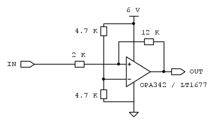

Nemmeno io ci ho capito molto.. ma se la cosa da fare fosse questa
non basterebbe questo?

marioursino ha scritto:...non basterebbe questo?...
Soluzione sicuramente raffinata!

abusivo ha scritto:Soluzione sicuramente raffinata!
Credo che anche la soluzione del diodo non dia problemi.. Diciamo che ignorando la topologia del resto del circuito un comparatore con isteresi rail-to-rail toglie ogni dubbio.
