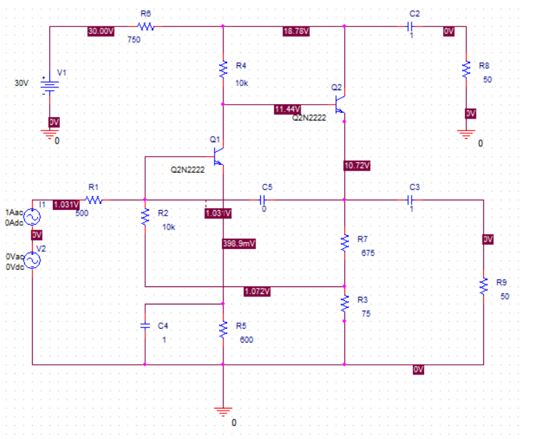

In analisi AC il valore del generatore non è importante dato che il simulatore lavora sul circuito linearizzato. Per comodità puoi mettere un generatore di corrente da 1 A e leggere la tensione ai suoi capi che, come valore numerico, coincide con l'impedenza che cerchi. Il condensatore che è un circuito aperto lo puoi togliere oppure puoi cambiare il valore portandolo a 0 F.

Quando cerchi il comportamento in bassa frequenza C5 lo puoi lasciare del suo valore, oppure togliere dal circuito. Il generatore AC puo` avere qualunque ampiezza perche' l'analisi in AC e` fatta su un circuito linearizzato. Anche se mettessi dei kilovolt non cambierebbe nulla. La scelta normale per il generatore AC e` di 1V o in questo caso di 1A, cosi` si vedono immediatamente le impedenze in ohm, mentre se metti 1mA hai le impedenze in kiloohm.

Messaggioda Foto Utentenandotp » 21 gen 2017, 19:40
Ok, però quando prendo il generatore mi spuntano due etichette con scritto Ac e Vc devo mettere entrambi a zero nel generatore V2 e poi metto 1A solo nella parte ac nel generatore I1 ?

Messaggioda Foto UtenteIsidoroKZ » 21 gen 2017, 19:42
E` da tanto che non uso pspice. Posta lo schema con le etichette.

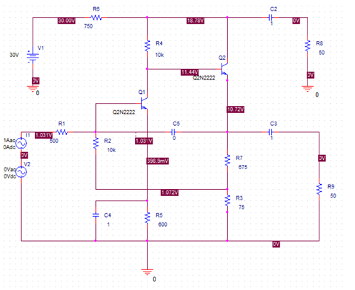

Messaggioda Foto Utentenandotp » 21 gen 2017, 20:04
Qui vi è il circuito in allegato con il discorso fatto prima.

Messaggioda Foto UtenteIsidoroKZ » 21 gen 2017, 20:09
Ok, mi sembra giusto. Adesso guarda la tensione ai capi di I1, tensione in AC. E` una tensione che varia con la frequenza, ma se fai il grafico di Bode, probabilmente dalle parti di qualche decina di hertz o meno a qualche megahertz o piu` e` un diagramma piatto e la zona piatta dice qual e` l'impedenza vista da C1 con gli altri condensatori in cortocircuito. Poi fai lo stesso per ciascuno dei tre condensatori rimanenti.

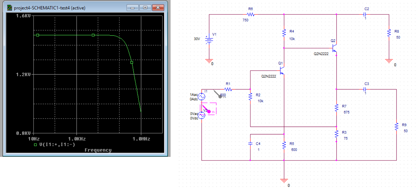

Messaggioda Foto Utentenandotp » 21 gen 2017, 20:18
ok, ma che valori metto nell'analisi ac sweep cioè il range di frequenza. Io leggo una tensione ai capi I1 di
1.031 volt, ti riferisci a questo?

[29] Re: Circuito amplificatore a Banda limitata a due BJT
Messaggioda Foto UtenteIsidoroKZ » 22 gen 2017, 9:38
A me sembra giusto. L'impedenza che risulta da quel grafico e` di circa 1470ohm. Con i cursori puoi leggerla in modo piu` preciso.

Messaggioda Foto Utentenandotp » 22 gen 2017, 17:54
E' stato citato ma non abbiamo fatto esercitazioni o robe simili, non sono un Elettronico quindi da per scontato che sappiamo usare Spice. Io leggo in ascissa 1.3 kV , 1,4 kV (kiloVolt), mi sembra valori assurdi di tensione.
