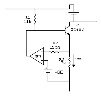

Messaggioda Foto Utentedadduni » 26 gen 2017, 10:37
quindi salvo errori di precisione potrebbe funzionare anche sotto i 10V o ci sono altre controindicazioni per la ricarica? :?
Foto Utentedadduni
2.073 2 7 12
Messaggi: 1370
[22] Re: Generatore corrente costante
Messaggioda Foto UtenteIsidoroKZ » 26 gen 2017, 10:48
Non mi pare ci siano particolari controindicazioni: se la tensione di alimentazione e` un paio di volt al di sopra della tensione massima delle batterie, il circuito dovrebbe funzionare correttamente. Forse ci sara` da abbassare la resistenza R1 che alimenta la base di TR2.
[23] Re: Generatore corrente costante
Messaggioda Foto Utentedadduni » 26 gen 2017, 10:53
sei un mito =D> :ok:
Foto Utentedadduni
2.073 2 7 12
Messaggi: 1370
[24] Re: Generatore corrente costante
Messaggioda Foto UtenteIsidoroKZ » 26 gen 2017, 10:55
Visto che studi ingegneria, potresti provare a calcolare il guadagno di anello del sistema retroazionato.
La grandezza di uscita e` ovviamente la corrente del carico, e il prelievo (sample) della retroazione e` in serie o in corrente.
Ma qual e` l'ingresso del sistema retroazionato? E che tipo di confronto e` presente? :mrgreen:
[25] Re: Generatore corrente costante
Messaggioda Foto Utentedadduni » 26 gen 2017, 11:34
Mi verrebbe da dire che l'ingresso del sistema reazionato sia la base di TR2 e venga fatto un confronto in tensione quindi in serie. Prelevare una corrente e confrontare una tensione è un comportamento di un amplificatore (in retroazione) di transimpedenza. Quante stupidaggini ho detto?
Foto Utentedadduni
2.073 2 7 12
Messaggi: 1370
[26] Re: Generatore corrente costante
Messaggioda Foto UtenteIsidoroKZ » 26 gen 2017, 11:37
Nessuna! :-) Qual e` la grandezza di ingresso? Vale a dire il segnale che viene amplificato?
[27] Re: Generatore corrente costante
Messaggioda Foto Utentedadduni » 26 gen 2017, 11:51
la corrente di base di TR1? :shock:
La corrente di collettore di TR1 genera una caduta di potenziale sulla resistenza da 7ohm e questa se la immagino come un generatore di tensione fa scorrere una corrente in base di TR1.
Mi piace un sacco questa discussione! =D>
Foto Utentedadduni
2.073 2 7 12
Messaggi: 1370

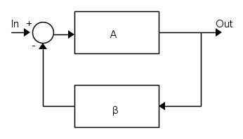

[28] Re: Generatore corrente costante
Messaggioda Foto UtenteIsidoroKZ » 26 gen 2017, 14:12
No, quello non e` il segnale di ingresso del sistema retroazionato. Considera il sistema come il solito schema fatto con i blocchi A e beta
Out e` la corrente di emettitore, e quindi praticamente anche quella di collettore. Chi e` In?
[29] Re: Generatore corrente costante
Messaggioda Foto Utentedadduni » 26 gen 2017, 14:15
se il confronto viene fatto in tensione allora la grandezza di ingresso deve essere una tensione? :oops: se così fosse potrebbe essere la tensione di base di TR2
Foto Utentedadduni
2.073 2 7 12
Messaggi: 1370
[30] Re: Generatore corrente costante
Messaggioda Foto UtenteIsidoroKZ » 26 gen 2017, 14:26
E` la tensione VBE di TR2. Al posto del transistor puoi mettere un sistema equivalente fatto dalla tensione VBE e da un amplificatore di transconduttanza, come qui
In realta` il modello dovrebbe essere un po' piu` complicato, avere anche una resistenza di ingresso dell'operazionale, pari a r_\pi, aggiungere le correnti di offset in ingresso, ma anche cosi` va bene dato che la resistenza di ingresso e` molto maggiore della R2.
Da questo schema si capisce come mai le variazioni di temperatura siano molto importanti, e si riesce anche a stimare facilmente l'effetto delle variazioni della tensione di ingresso.
E ora trova il guadagno di anello (o il rapporto di ritorno).
