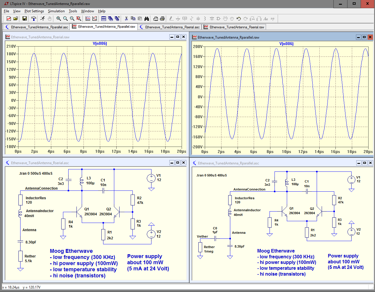

1) Avete notato che negli schemi ho aggiunto un resistore da 1 mega ohm in parallelo alla capacità della antenna.
2) Questo resistore con in parallelo un condensatore da 8 pF costituiscono un bipolo che è approssimativamente equivalente alla impedenza complessa della antenna. Ci sarebbe di mezzo anche una induttanza ma a queste frequenze e con queste lunghezze è talmente minima che la possiamo sicuramente trascurare,
3) Se si collega questo bipolo al circuito reale dell'Etherwave si ottengono quasi esattamente le stesse tensioni che si ottengono collegando la antenna vera.
4) Chi non è d'accordo su questo bipolo (da vedere come scatola nera) dovrebbe disegnare il bipolo equivalente, con il resistore da 0.2 milliohm e poi ci ragioneremo sopra.
5) Infine proveremo a collegare all'oscillatore dell'Etherwave questo bipolo e il mio e verificheremo quale dei due assomiglia di più alla antenna (ci vuole anche poco a capire che 0.2 milliohm spegnerebbero all'istante l'oscillatore).
Una volta che saremo d'accordo sul dipolo equivalente procederemo con i calcoli.
Probabilmente avete ragione ma voglio capire! Li voglio vedere questi calcoli e li voglio vedere su un circuito reale (un bipolo equivalente costituito da un resistore e un condensatore) e non su una fantomatica resistenza di radiazione da 0.2 milliohm che non riesco nemmeno a capire come la si dovrebbe posizionare (in parallelo o in serie al condensatore o dove?).

Ho il massimo rispetto per i vostri calcoli, ma mancano sempre circa 16 mW all'appello e vorrei sapere dove vanno a finire.
Per aiutare i ragionamenti ecco due schemi con resistenza serie e resistenza parallelo.
Pregasi
IsidoroKZ di evitare le solite noiose considerazioni su SPICE. Siamo tutti grandi e vaccinati contro gli abbagli che si possono prendere usandolo, per cui ripetere ancora le solite considerazioni è del tutto inutile.
Parliamo invece di questo dipolo di antenna. Se la resistenza la metto in parallelo deve essere da circa 1 mega ohm.
Attenzione
IsidoroKZ qui Spice non c'entra!!! Lo uso solo per mostrare gli schemi. Le prove le può fare chiunque, bastano due transistor, quattro componenti e mezzo metro di filo a fare da antenna. E chiunque può facilmente verificare che la antenna abbatte la tensione da oltre 600 volt p.p. a circa 320 volt p.p.
Basta fare quattro calcoli per verificare che un dipolo equivalente deve essere circa 8 pF con circa 1 mega ohm in parallelo. Oppure con circa 5 k in serie.
E questo comporta circa 16 mW che mancano all'appello (sempre senza utilizzare Spice ma solo transistor e saldatore per dimostrarlo).
Ora, come già scritto, ho la massima considerazione per i calcoli che avete fatto. Ma non è proprio questo il punto che mi ha spinto a scrivere questo Thread, cioè... Dove vanno a finire i 16 mW mancanti?
Se non vanno in onde elettromagnetiche allora ci deve essere qualche "perdita" che non riesco a immaginare, e sono proprio queste "perdite" che sto chiedendo di aiutarmi a trovare.
Pregasi
Attenzione
Non credo assolutamente che sia l'effetto corona o l'aria umida. L'effetto corona a queste tensioni è impensabile e se fosse l'umidità allora ci dovrebbero essere grandi variazioni nei giorni di pioggia, ma posso assicurare che non è così.

Secondo me in serie al posto del resistore da 5,1 kohm dello schema di sinistranon su una fantomatica resistenza di radiazione da 0.2 milliohm che non riesco nemmeno a capire come la si dovrebbe posizionare (in parallelo o in serie al condensatore o dove?).
In ogni modo:
Dallo schema di destra con 8,3 pF e 1 Mohm in parallelo, a 300 kHz
Calcolo la Rs serie equivalente:
Xp = 1/(6,28*300*10^3*8,3*10^-12) = 64 kohm raattanza del condensatore a 300 kHz.
Rs = (Rp*Xp^2)/(Rp^2 + Xp^2) = ( 10^6*(64*10^3)^2 ) / ( (10^6)^2 + (64*10^3)^2) =
= (10^12 * 4096)/( 10^12 + 4096*10^6) = (10^12 * 4096)/( 10^12*(1 + 0,004096)) = 4080 ohm.
diverso, ma non moltissimo dai 5,1 kohm dello schema di sinistra.
La Xs cambia di pochissimo rispetto alla Xp.
Verificate i miei conti e rintracciate le formule
