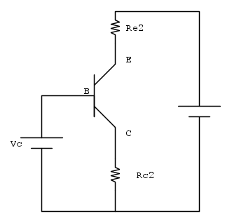

[23] Re: transistor
Messaggioda Foto Utentesignfra » 17 apr 2017, 12:43
il problema sarebbe ricavare IC2
si dovrebbe risolvere il sistema
V_c=V_{ec}-V_{eb}+R_{c2}*I_{c2}
V_{cc}=R_{e2}*I_{e2}+V_{ec}+R_{c2}*I_{c2}
ho noti la V_{eb} e la h_{fe}
non sè se il sistema da risolvere e giusto, la Vc è stata calcolata da un transistor precedente e poi è stata riportata nel secondo

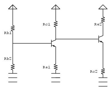

[26] Re: transistor
Messaggioda Foto Utentesignfra » 17 apr 2017, 14:10
vi spiego:
il circuito e composto da due transistor, e viene diviso in due, ora il problema nel primo transistor è stato ricavato V_{c} poi con lo stesso nome è stato riportato nella seconda figura , vorrei capire se è la stessa V_{c} calcolata.
Vc=V'-Rc1*Ic
dove V'=15V e I_{c1} calcolata e R_{c1} nota
poi viene ridotto a
La V_{c} è uguale a quella calcolata?

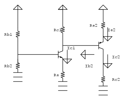

[29] Re: transistor
Messaggioda Foto UtentePietroBaima » 17 apr 2017, 15:48
signfra ha scritto:Vc=V'-Rc1*Ic
Questa equazione è sbagliata perché non tiene conto del secondo transistor.
In Rc1 non scorre solo la corrente di collettore del primo transistor, ma anche quella di base del secondo.

[30] Re: transistor
Messaggioda Foto Utentesignfra » 17 apr 2017, 16:47
ecco il circuito corretto, la V_{c} che ti avevo detto è corretta ora?
quello che ti avevo detto e la V_{c1}, e volevo sapere se è uguale aV_{c} della seconda figura
