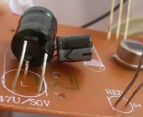

:-) Credo di aver capito il suggerimento di Foto Utenteelettroigor... troncare il collegamento al buzzer interponendo un circuitino con temporizzatore che taglia la alimentazione dopo un tempo prefissato. O_/

:-) Ciao Foto Utentemarco438, l'involucro del treppiedi ha una doppia strozzatura, inoltre c'è una "L" serigrafata sotto di lui. O_/

claudiocedrone ha scritto::-) Ciao Foto Utentemarco438, l'involucro del treppiedi ha una doppia strozzatura, inoltre c'è una "L" serigrafata sotto di lui. O_/
Caspita quante cose hai visto. :mrgreen: Io vedo solo un cilindro nero e le scritte sul PCB. :(

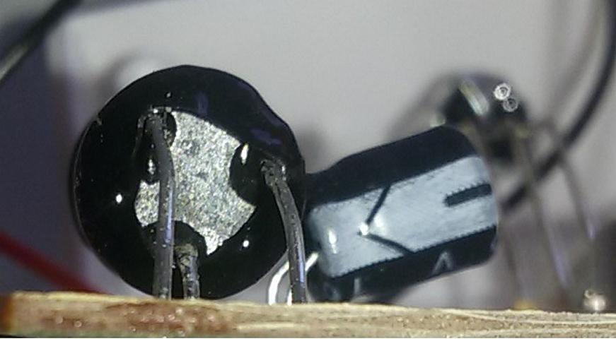

Vi allego nuove foto del dettaglio del componente "misterioso"
Il condensatore piccolo è da 20 uF
In definitiva che faccio? Provo a mettere il condensatore da 22 uF in parallelo al componente con 3 piedini?
Non è che rischio di rompere qualcosa?

Messaggioda Foto Utenteclaudiocedrone » 27 lug 2017, 0:02
:-) No evita la prova dato che il "treppiedi" è un induttore (dall'ultima foto si intravede l'avvolgimento sotto il rivestimento). O_/

Messaggioda Foto Utenteedgar » 27 lug 2017, 8:23
Un induttore a 3 piedini e un condensatore di valore relativamente elevato fanno pensare ad un trasformatore elevatore per aumentare il volume del buzzer con un condensatore che fa da serbatoio di carica per i picchi di corrente

Messaggioda Foto Utenterichiurci » 27 lug 2017, 8:26
In effetti la L sarebbe induttanza, 47u sarebbero uH...e la serigrafia C1 è riferita al condensatore elettrolitico vicino posto a 90°...

Messaggioda Foto Utentemarco438 » 27 lug 2017, 8:38
Eh si, ora li vedo anch'io alla luce di queste nuove foto; pero' le cose si complicano.
Forse sarebbe opportuno prendere in considerazione quanto scritto da Foto Utenteclaudiocedrone al post 22.
