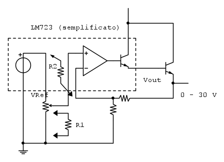

Posso dirti qual e' stato il mio primo (o perlomeno il primo che mi ricordo) errore.
Guarda lo schema qui sotto.
E' un alimentatore realizzato con un LM723 che *pretende* di regolare la tensione di uscita tra 0 (zero) e 30 V.
Il 723 da specifiche del costruttore regola al minimo 2 V - ma io non lo avevo capito dalla lettura del data sheet.
Solo molti anni dopo Bob Pease mi ha spiegato (e spero di averlo capito) che con l'aggiunta di due resistenze (R1 e R2 di cui spero di essere in grado di calcolare il valore) e' possibile regolare fino a 0 V.
