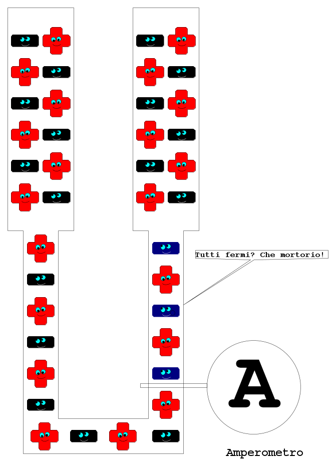

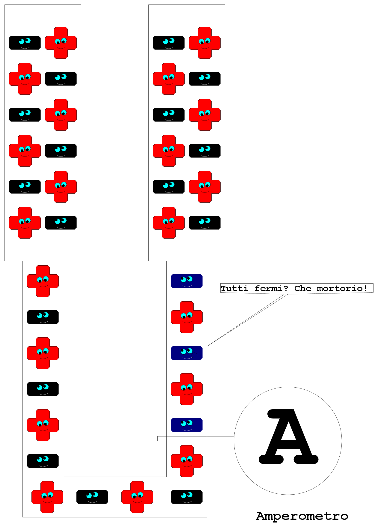

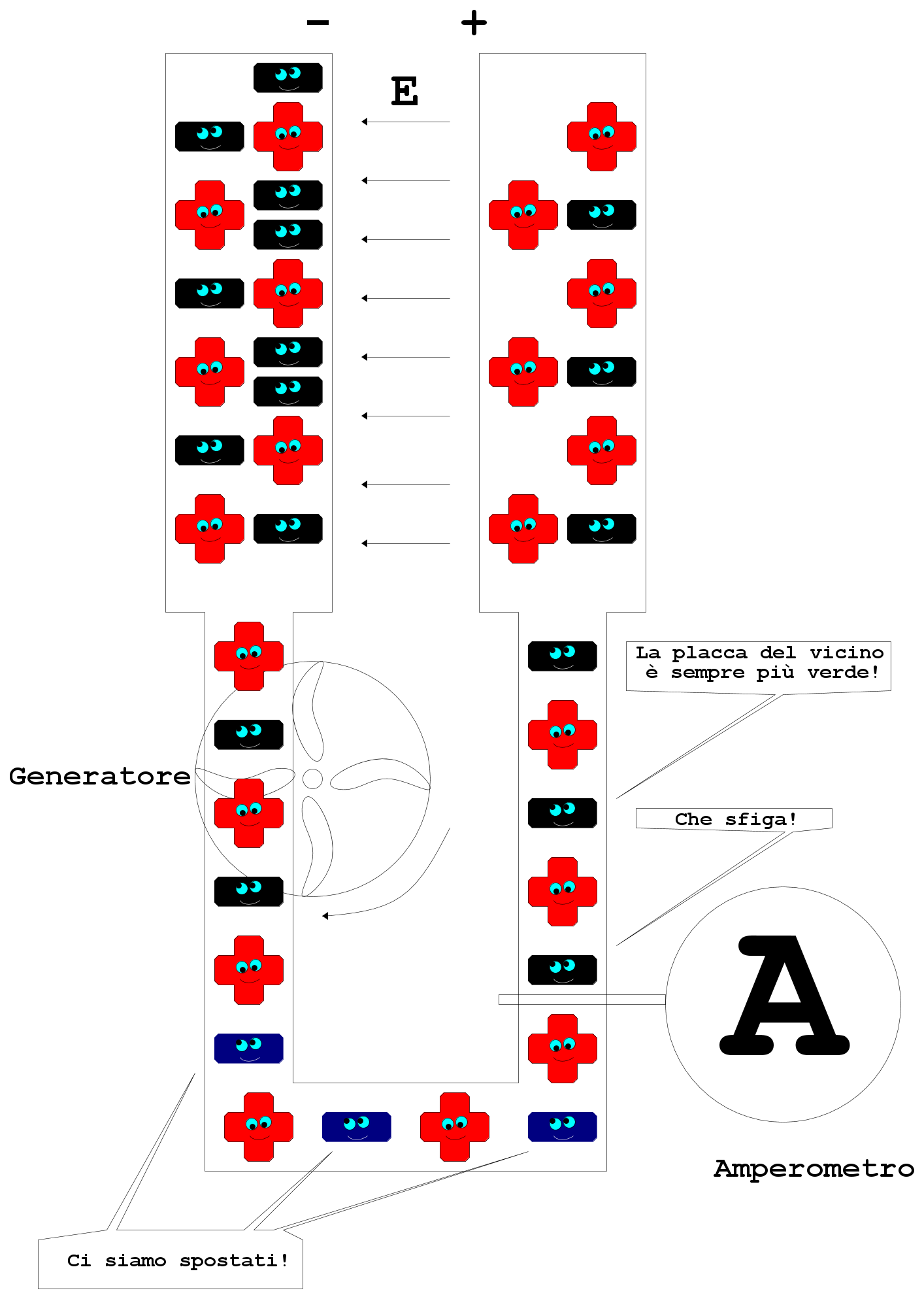

[26] Re: Come funziona realmente un condensatore?
Messaggioda Foto Utenterichiurci » 27 ott 2017, 17:28
mir ha scritto:dopo questa sono certo che Foto UtenteIsidoroKZ mi bannerà per sempre da EY ..
.. un abbraccio .. :D
Ci provo anche io a far incazzare isidoro :mrgreen:
Mi è tornato in mente il libro letto da ragazzo... "cos'è l'elettronica"...
E allora visto che non ho un cxxxo da fare (Cit. :mrgreen: ) mi sono messo anche io a disegnare...
filograndipad2 ha scritto: se le due placche sono separate, cioè non si toccano, come fa la corrente a fluire nel circuito e a caricare il condensatore se di fatto c’è un “buco” nel circuito rappresentato dal dielettrico dentro il condensatore stesso?
Baci
Flo
Se non collego un generatore tutto il circuito è elettricamente neutro, con le cariche libere (gli elettroni negativi) che frullano localmente ma non si muovono macroscopicamente
collegando un generatore alcune cariche libere si spostano verso la piastra a sinistra che si carica negativamente; si istaura un campo elettrico e all'equilibrio tutti gli elettroni sono nuovamente "fermi", ma durante il transitorio alcuni di loro (quelli blu) hanno "spinto" gli altri attraversando la guardiola dell'amperometro... che indica appunto questa corrente transitoria "di spostamento"
Isidoro, fai di me quello che vuoi :mrgreen:

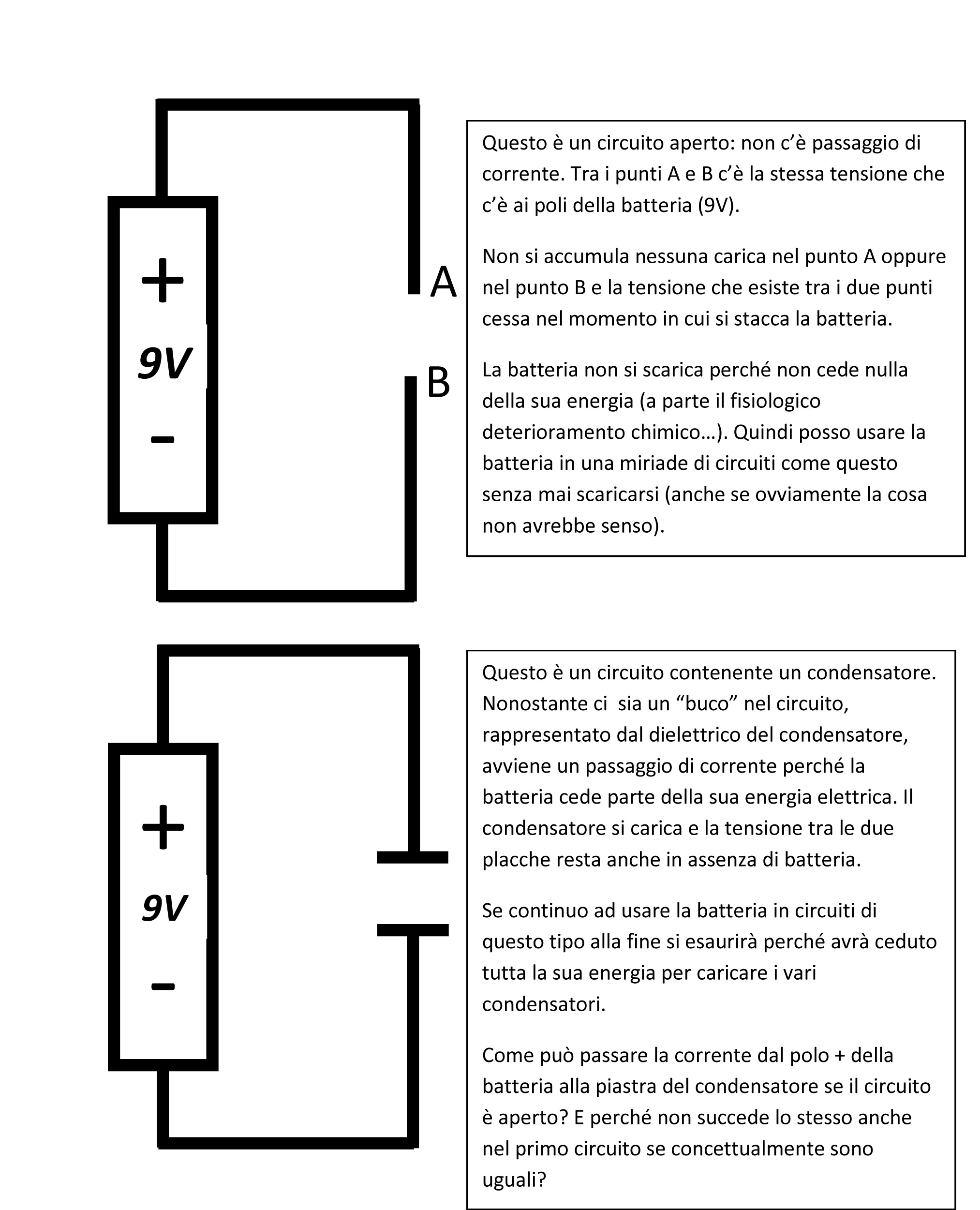

Foto Utentefilograndipad2
10 3
Messaggi: 3
Iscritto il: 26 ott 2017, 16:24
[30] Re: Come funziona realmente un condensatore?
Messaggioda Foto Utentefilograndipad2 » 30 ott 2017, 11:49
Buongiorno e grazie a tutti di cuore per le spiegazioni fornitemi. Non vi nascondo che ho la testa che mi scoppia... :-)
Nonostante le ottime risposte continuo a non comprendere la faccenda. Allego un'immagine che sintetizza quello che ho in testa al riguardo e potrebbe darsi che la mia mancata comprensione dipenda da una più profonda mancata comprensione di principi basilari...
