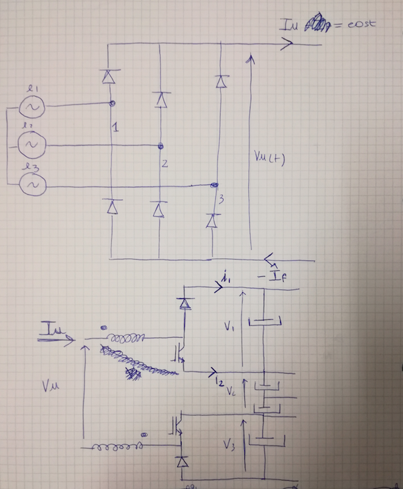

No, nessuna bibliografia. la tensione a cui facevo riferimento è comunque quella al secondario del trasformatore... L'assorbimento six step a questo punto credo sia realizzabile solo a monte del ponte a diodi visto che i chopper sono unidirezionali in corrente e non potrebbero gestire il tratto con corrente negativa.. è corretto?
sai darmi qualche spunto..? lo schema ti sembra coerente?

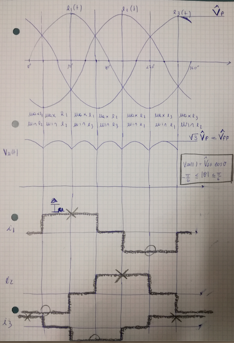

Ok, dimenticate tutto quello che ho scritto fino ad ora... Oggi ho chiesto alcuni chiarimenti su cosa si intendesse per assorbimento six step, e, come pensavo, era quello a monte del ponte a diodi... Così facendo le cose iniziano a tornare....
Se guardiamo il ponte a diodi, conducono sempre le fasi corrispondenti alla tensione di fase massima e a quella minima e, in particolare, se la fase k è quella con la tensione di fase più alta conduce il diodo alto, se è quella con la tensione di fase più bassa conduce il diodo basso.
Se la corrente assorbita dal secondario del trasformatore è in fase con la tensione di fase e ha l'andamento "stile six step" la corrente in uscita dal ponte raddrizzatore è una costante! Quindi la struttura con i due soli chopper consente di realizzare tale assorbimento di corrente e i componenti a semiconduttore di ciascun chopper sono orientati in modo corretto, visto che devono gestire quel verso di corrente.

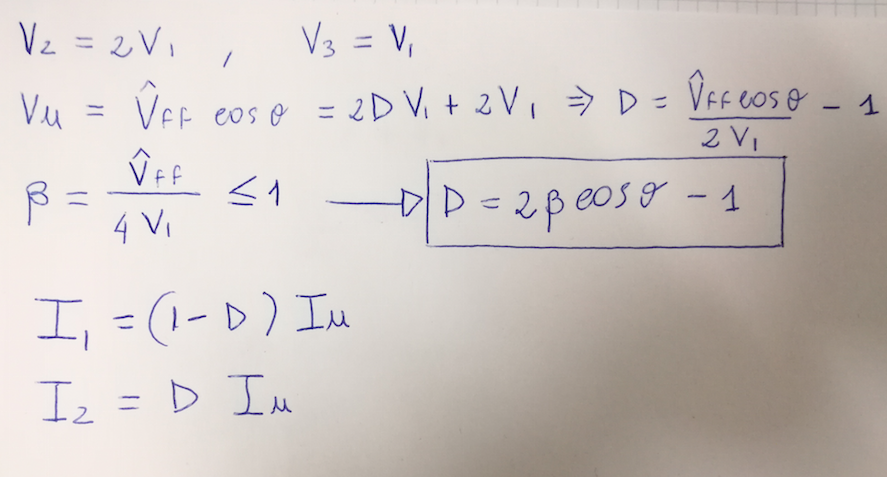

A questo punto, l'obiettivo del calcolo è il ripple picco-picco di carica dei condensatori.
Conosciamo le grandezze di ingresso (corrente Iu costante e tensione Vu "inviluppata", cioè con andamento di un coseno tra -30° e +30° che si ripete ogni 60°) e sappiamo che le tensioni ai capi dei condensatori sono tutte uguali tra loro.
Come già detto la tensione in ingresso non solo varia in ogni sestante come un coseno ma può assumere valore di picco variabile tra 6*radice(2) e 7.2*radice(2).
Poiché la tensione ai capi dei due condensatori collegati ai chopper devono essere le stesse, così come le correnti (con segno opposto) i duty cycle dei due chopper devono coincidere.
Ho ricavato a questo punto l'espressione del duty cycle e quella delle correnti MEDIE iniettate ai nodi del condensatore più in alto (trascurando l'induttanza a monte dei chopper):
Adesso, per calcolare il ripple picco-picco di carica devo integrare la corrente del condensatore in alto. Tale corrente è corretto dire che coincide con le sole componenti alternative della differenza i1-i2 di cui ho già calcolato i valori medi?

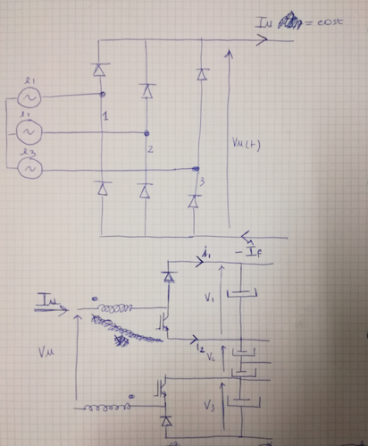

Ha ragione però io non ho un carico resistito a quei capi, questo è solo il sistema di alimentazione del banco di condensatori di un inverter multilivello! Sto supponendo che la tensione in ciascun condensatore tramite opportuna modulazione sia arrivata al valore desiderato (medio) di 2.5 kV
Quei circuiti non sono chopper, perché non parzializzano
la tensione d'ingresso, ma per la carica del condensatore
sfruttano l' estratensione del del'induttore.
edomar ha scritto: stadio finale un motore asincrono
perché i due induttori dello schizzo hanno il pallino ? Sono forse accoppiati fra loro?
I due IGBJT sono uno a canale N e l'altro a canale P ? Se si, correggi il simbolo di uno dei due.
Ma poi come funziona ? a cosa servono gli altri 2 condensatori?
Una risposta alle precedenti domande?
