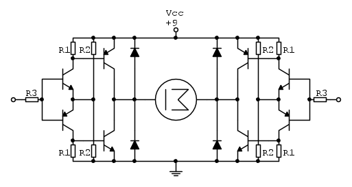

Faccio notare che se il segnale di comando fosse in grado di arrivare fino a 9V, i transistor di ingresso potrebbero arrivare alla saturazione o quasi e non essere più in grado di succhiare sufficiente corrente dalle basi di Q1 o Q2 che quindi potrebbero non accendersi completamente.
Per ovviare a questo credo sia sufficiente aggiungere delle resistenze di opportuno valore in serie alle basi dei transistor di ingresso, in modo che, se tendessero a saturare, la tensione delle basi resterebbe un po' indietro rispetto a quella di ingresso, quindi più bassa di 9V e di conseguenza la corrente nei collettori, quindi nelle basi di Q1 e Q2, non si abbasserebbe al punto da non garantirne più la saturazione.
Propongo di valutare anche lo schema seguente che mi pare possa funzionare, che sia un po' più elegante dell'altro e che inoltre non pone restrizioni alle condizioni di comando perché i transistor PNP e NPN non possono mai condurre contemporaneamente.

BrunoValente ha scritto:Faccio notare che se il segnale di comando fosse in grado di arrivare fino a 9V, i transistor di ingresso potrebbero arrivare alla saturazione o quasi e non essere più in grado di succhiare sufficiente corrente dalle basi di Q1 e Q2 che quindi potrebbero non accendersi completamente.
:ok: :ok: :ok:

Cavolo Bruno, ma allora mi vuoi male..... :D
Elegante lo sembra, ma mi ci vorrà la serata e un poco di fortuna per cercare di comprendere per bene anche questo.
Comunque comincio a capire perché si usano volentieri i mosfet...
Scherzi a parte, grazie sul serio a tutti, questo genere di cose nei vari articoli o libri per i babbi come me non le spiega nessuno.

lucaking ha scritto:Elegante lo sembra, ma mi ci vorrà la serata e un poco di fortuna per cercare di comprendere per bene anche questo.
Per capire il circuito di Bruno devi capire bene qual è il problema che risolve. Nella spiegazione che ti ho dato prima ho supposto (dandolo per scontato, cosa che probabilmente non era) esattamente quanto esposto da Bruno: comando a 9 V e resistenza sulle basi dei transistor di comando (aggiungendoci anche mentalmente un diodo :P). Se così non fosse, prova a pensare a come cambierebbe l'interpretazione del circuito di prima, e ti sarà chiaro il perché della complicazione suggerita da Foto UtenteBrunoValente.

BrunoValente ha scritto:i transistor PNP e NPN non possono mai condurre contemporaneamente
E' un requisito favorevole, però l'altro circuito ha il pregio che può essere comandato da uscite digitali di una MCU alimentata indifferentemente a 5V o a 3,3V.

obiuan ha scritto:Per capire il circuito di Bruno devi capire bene qual è il problema che risolve.
Eh, appunto.... :D
Se ho capito bene il problema si porrebbe se invece che tramite la parallela del PC col fotoaccoppiatore dessi in pasto alle basi dei due transistor di ingresso (A e B) direttamente la 9V .
Per cercare di analizzare quel caso, vi chiedo: un transistor in saturazione posso considerarlo come un cortocircuito tra collettore ed emettitore?

Accidenti...scusa non mi ero accorto della domanda e di nuovo sono stato offline per molto.
Vabbè ormai probabolmente non ti serve, ma visto che son qua...in generale sì, un transistor saturo lo puoi considerare a grandi linee come un corto fra c ed e.
