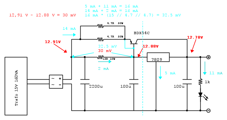

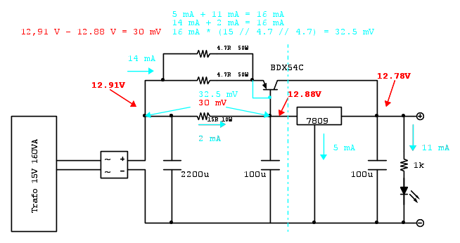

Sì. il transistor sembrerebbe rotto ma se oscillasse potrebbe anche trarre in inganno.
Comunque va controllato il transistor.
Alimentatore 10A

ira83 ha scritto:valori(sicuramente sovradimensionati):
R1=4.7ohm 50W
R2=4.7ohm 50W
C1=2200uF 63V
C2=100uF 50V
No, C1 non è sovradimensionato. 10 ampere per (circa) 4 millisecondi (buco fra semionde) sono 40 milliCoulomb, una capacità C1=2200 uF per fornire questa carica deve subire un calo di tensione pari a 40/2,2=18Volt, un po' troppo come ripple.
Poi R2 dovrebbe essere minore di R1, altrimenti che ci sta a fare il transistor di potenza?

Osserviamo il circuito in figura.
- I dati in rosso sono misurati
- I dati in celeste sono calcolati o dati dal datasheet dei componenti
A dx della linea celeste abbiamo due correnti (che provengono da sx) di 5 mA e 11 mA per un totale di 16 mA.
Ammettiamo che la giunzione base-emettitore del transistor sia in corto circuito.
La corrente di 16 mA si "distribuisce" sul parallelo delle resistenze da 4,7 ohm e 15 ohm che vale circa 2 ohm
la tensione V ai capi del parallelo vale
V = 16 mA * 2 ohm = 32 mV
che e' in buon accordo con la differenza di tensione misurata 30 mV (12,91 - 12,88) tenendo conto della tolleranza delle resistenze, della dispersione delle caratteristiche dei componenti e degli errori di misura.
